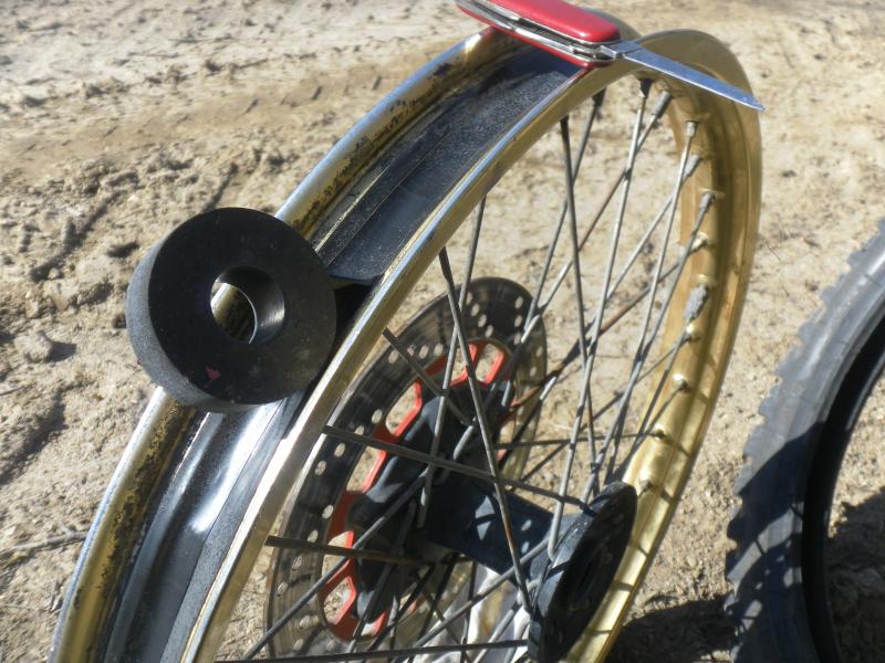

Всем доброго времени суток. Опрометчиво поехал на дачу без насоса и инструментов и где-то проколол заднее колесо. Пришлось ехать 25 км. на спущенном со скоростью 5-10 км/ч. В итоге моя совершенно новая покрышка dunlop geomax 52 разбортировалась с диска, ободная лента (флиппер) вылезла и порвалась. Ободную ленту заказал, но ждать ее месяц. На одном форуме человек мотал изоленту...у кого какие предложения на этот счет? Покрышка вроде живая...но это не точно(

Используй несколько слоев изоленты, накручивать с натяжением.

делов то, из старой камеры вырезаешь кольцо, разрезаешь и склеиваешь внахлест так чтобы с натягом на обод влезала

Армированный скотч, решает все проблемы.

камера 17я и дырдоська в ней.

про армированный скотч ответили- по моему-оптимально, да и найти какую нибудь резинку-типа ка от старых камер по моему- не проблема, а вот склеивать на стыке- не знаю, я всегда толстой ниткой прошивал, вроде той, что обувь шьют

Использую тряпичную изоленту. Не один год катаю, все ок.

скотч армированный. давно пользуемся. успешно.

Покупал в веломагазине. Она большего диаметра.Отрезал,склеил. В месте склеивания пробил пробойником под буксатор. Полет нормальный.

покупал в магазе от китайской техники, я думаю у вас тоже есть

А на Алиэкпресс никто искать не пробовал. Наверняка есть. Отдельно, конечно покупать не будешь, но если буксаторы брать, заодно и флиппер...

Я использую несколько слоев изоленты, лет 5 или более, полет нормальный =)
