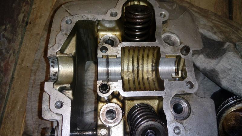

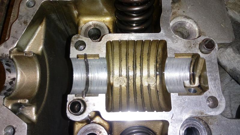

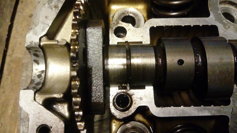

Всем привет. Взялся вчера снимать цилиндр для замены поршня и вот какая открылась картинка. Обнаружились задиры на распредвале. Причем кулачки в полном порядке , а постели не очень. Кто что посоветует с ними сделать? Работало хорошо, посторонних шумов не было , но были проблемы с выбросом масла(почему и меняю поршень. )
