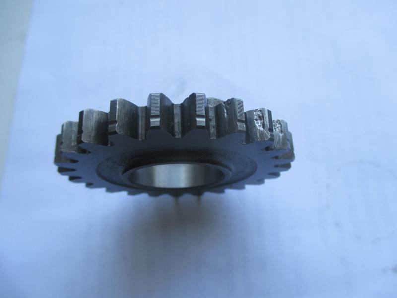

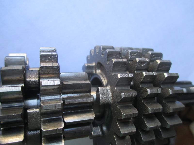

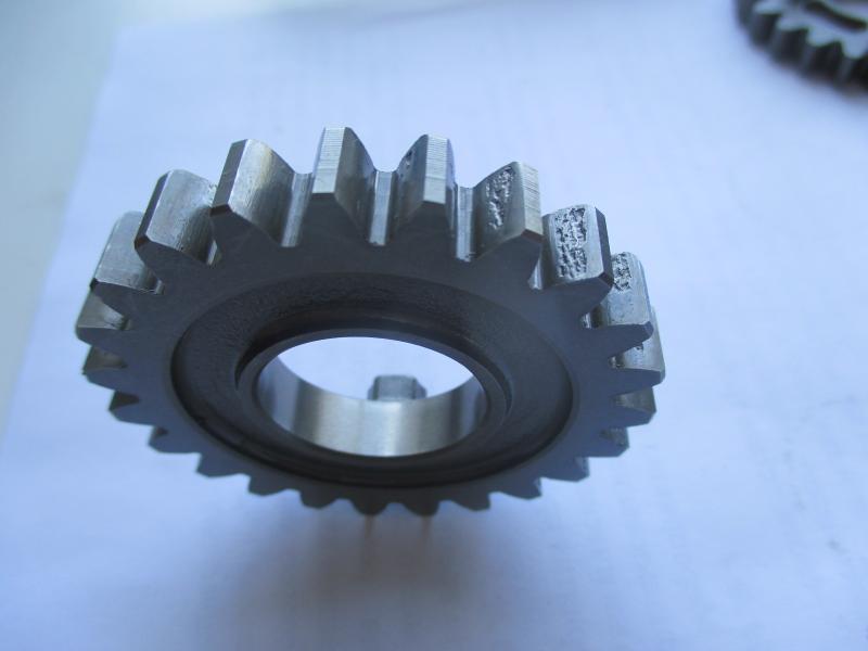

Вот моя новая 6 переда (шире чем на ранних версиях джебеля на 1 мм), проехала 20 т.км. заменил по случаю переборки мотора.
Это 5 передача, видно что пятно контакта смещено в одну сторону, такая картина на всех коробках на 5 и 6 передачи и еще нескольких других.
Это 6 передача не моя.

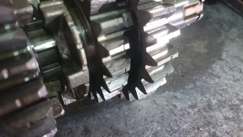

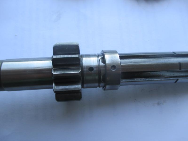

А здесь видно, что маслоканал перекрывается втулкой почьти на половину (с внутренней стороны втулки есть углубление по всему радиусу, чтоб масло проходило). Здесь или косяк инженеров или специально сделали чтоб лишнее масло не уходило при малых оборотах, при больших а 6 и работает на высоких масло может и хватает в теории.
Думаю сместить к центру желобка втулки напильником это отверстие, чтоб масло больше проходило и разбрызгивалось на шестерни.

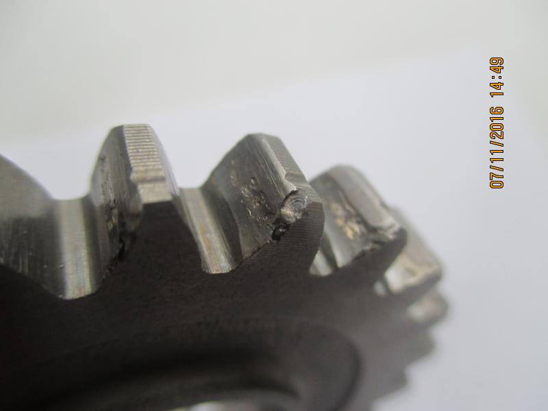

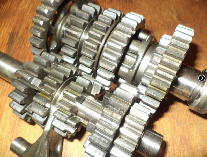

По др 650 се парень спрашивал, про мелкие выкрашивания на коробки, там тоже зацепление не равномерное и выкрашивания естественно с стороны контакта, пробег 12 т.км.
Вот его фото.

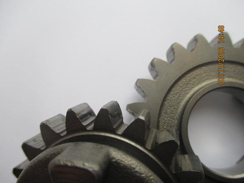

Вот нашел старые фото 6 передачи которую на заводе поставили в мотор.
Видно на ведущей были выкрашивания затем их пригладило, ведомая просто плавно стерлась.

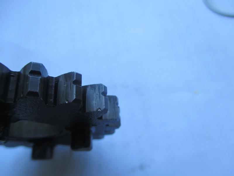

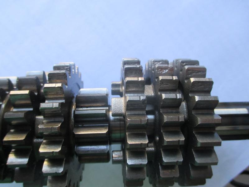

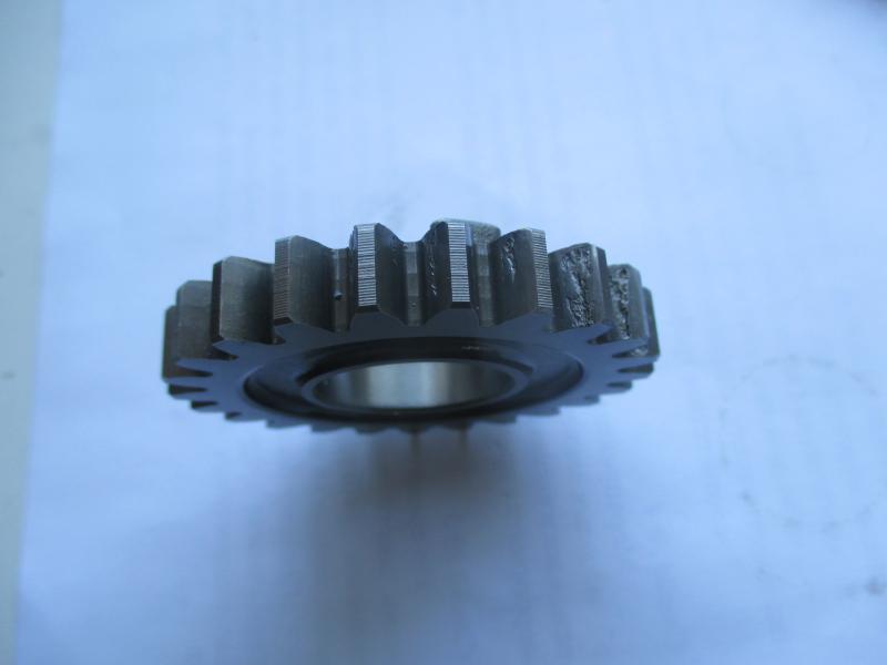

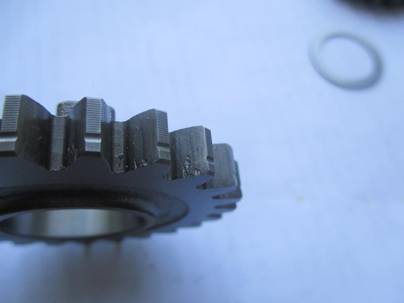

Вот фото 6 передачи, крайняя правая и вторая с лева мои, остальные с других мотоциклов. Износ с выкрашиваниями только на ведущих шестеренках, на ведомых износ плавный без выкрашиваний в зависимости от пробега.
Это 5 передача, моя правая. Износ аналогичен, просто проехали на них не сравнимо меньше чем на 6.
Получается износ идет за счет выкрашивания, а не от плавного стирания.
