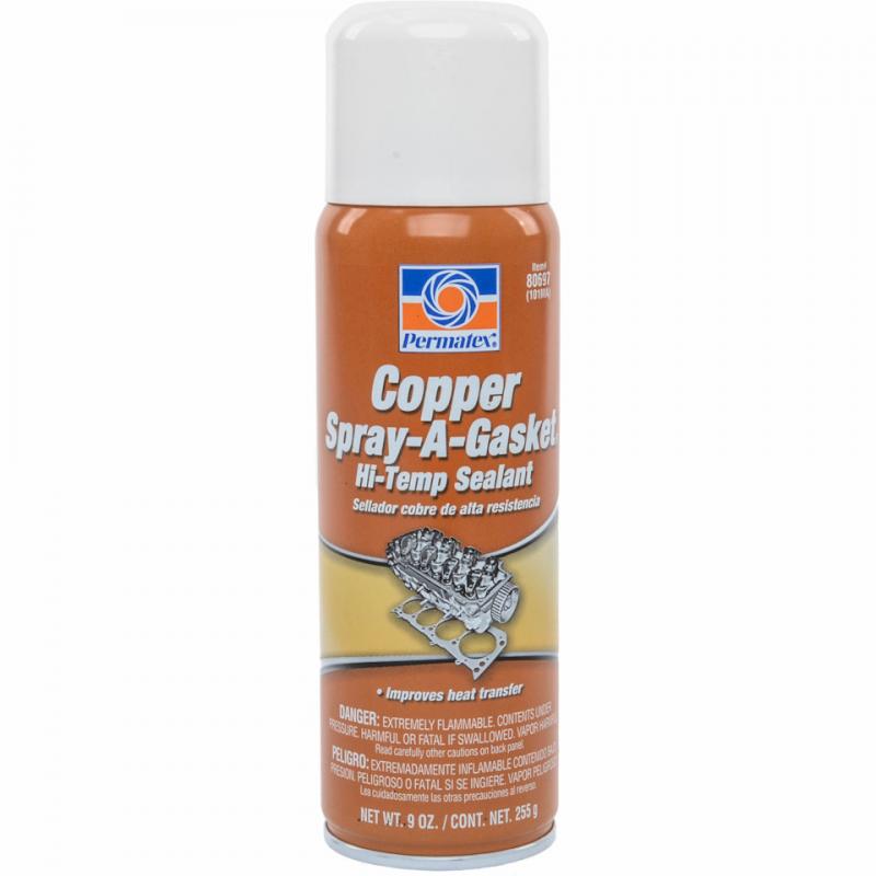

Добрый день друзья
Делал в этом сезоне ремонт поршневой,заказывал под это дело с Японии набор прокладок По факту после сборки мота и выездов заметил что прокладка гбц потеет,и с одной стороны были видны подтеки масла.Погрешил на плохую затяжку головы(затягивал динамкой по мануалу на средний показатель)Подтянул на самый максимум по допуску,но проблема так и не ушла Разобравши обратно голову заметил такие вещи:масло частично попадало в камеру сгорания-на поршне был налет как пластилин Судя по месту потёков -масло подтравливало из под отверстия под шпилькой.И что самое главное-сравнил новую и старую прокладки-они отличвются,хоть и подходят по размерам(но старая кажеться немного толще) как собсна быть?ставить старую предварительно очистив и намазав её герметом? Полезно:
Azovskiy Левая прокладка ГБЦ? 18.6.2018, 22:26
amdmen Уже не первый раз замечаю такие вещи за металлопар... 18.6.2018, 22:47
Azovskiy Цитата(amdmen @ 18.6.2018, 19:47) Уже не ... 18.6.2018, 23:12
Minherts Цитата(Azovskiy @ 18.6.2018, 20:12) Понял... 19.6.2018, 10:18
Azovskiy Братцы,решил сегодня отчистить и вымыть старую про... 19.6.2018, 22:49
Wolakolak композитнаяп рокладка одноразовая по мануалу и из-... 19.6.2018, 23:34
Minherts Старую прокладку раздели сточив клепки и нанеси эт... 20.6.2018, 11:12
Azovskiy Цитата(Minherts @ 20.6.2018, 8:12) Старую... 20.6.2018, 13:28
Minherts Цитата(Azovskiy @ 20.6.2018, 10:28) Понял... 20.6.2018, 14:08![]() ![]() |
