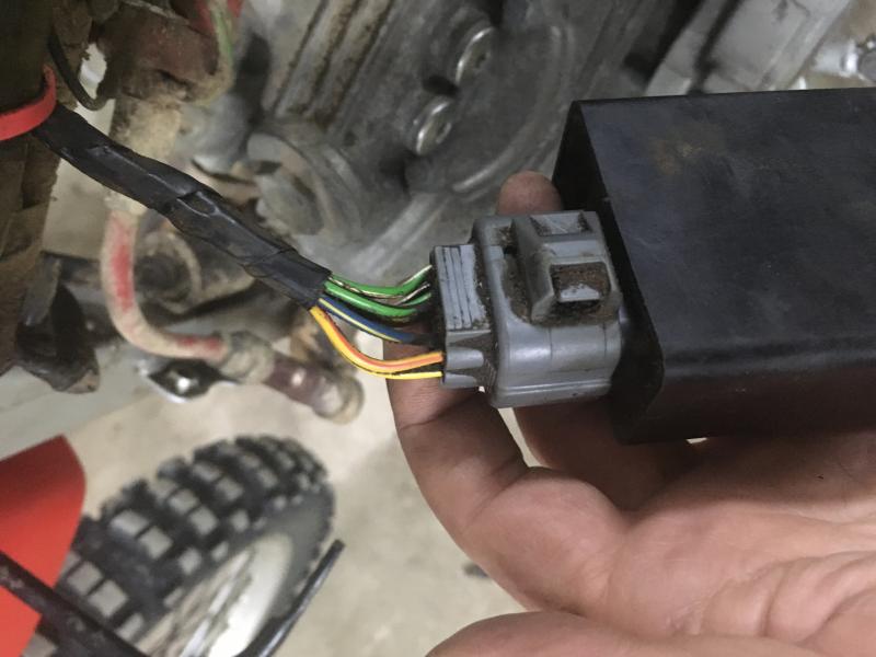

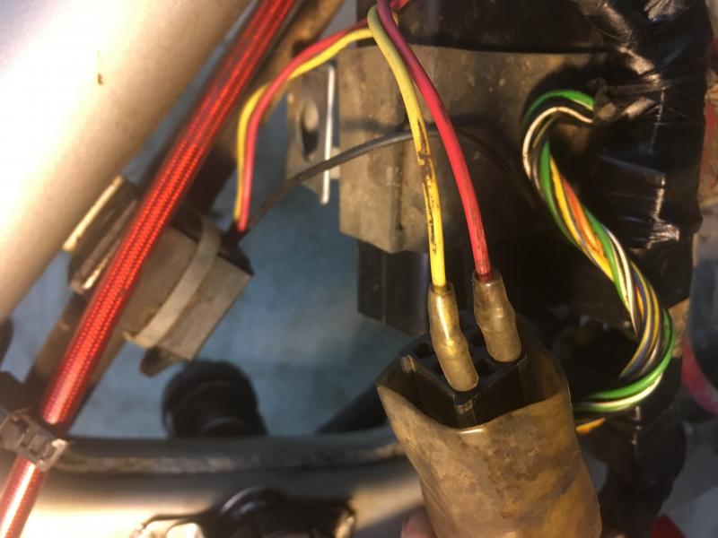

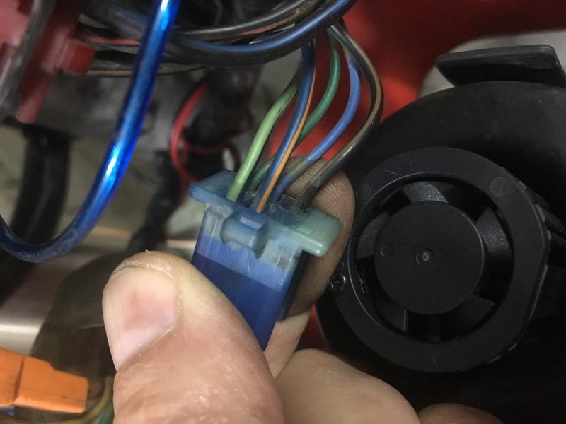

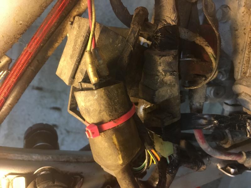

- - Denya   Парни, кто подскажет! Мотоцикл: XR250 '05 ...   29.9.2019, 16:58
- - kserv   Мотоцикл какой, на данном сайте много схем. Желате...   29.9.2019, 21:31
- - Denya   kserv в подписи же мот. Добавил в сообщение Мотоц...   30.9.2019, 2:13
- - kserv   Если по этой схеме смотреть, тогда не сложно опред...   30.9.2019, 14:43
- - Denya   kserv Ну, вот по этой схемке и пытаюсь разобратьс...   30.9.2019, 16:35
- - kserv   Оранжево-синий - оранжевый провод с синей пол...   30.9.2019, 18:15
- - Denya   Докопался я короче. У меня уже какой то колхоз. Ре...   1.10.2019, 17:41
- - kserv   Вам бы разобраться что именно приколхожено, смотри...   2.10.2019, 9:12
