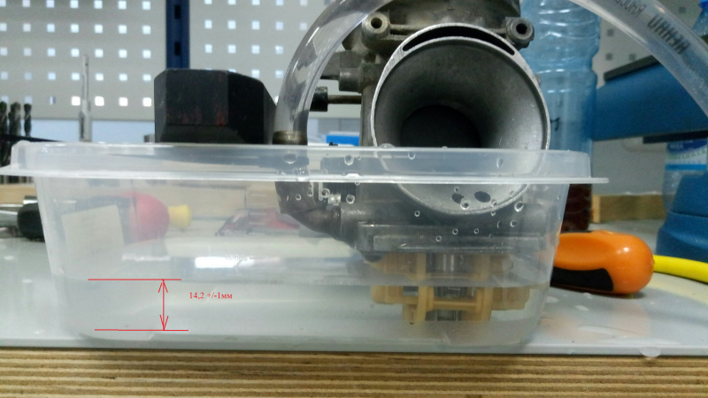

1. Карбюратор Mikuni BSR 32 и его настройка (подходит и для других моделей).
Эти карбы очень чувствительны к уровню топлива в поплавковой камере (перелив в камере и вы просто не заведете мотоцикл).
Для начала проверяем держит ли игла уровень: надеваем прозрачную трубку на сосок, расположенный на дне крышки поплавковой камеры и открываем сливной болт. Прозрачную трубку изгибаем и держим параллельно с карбюратором. По принципу сообщающихся сосудов определяем уровень в поплавковой камере и если он слишком высокий настраиваем его (о том как это сделать ниже), но если это не получается - значит не держит запорная игла.
Такие же карбюраторы стоят на Suzuki bandit в количестве четырех штук, поэтому заказанные мной иглы по ссылке https://ru.aliexpress.com/item/4-pcs-pack-M...2261010752.html были полностью аналогичны.
При установке новых игл, или при попытке реанимировать старую важно обслужить пружину по методу дяди Валеры https://www.youtube.com/watch?v=DxZvh9Lan2M
При этом мне помогло что иглы было 4, т.к. одну юбку при разбоке иглы я убил сразу.
Установив нужную иглу настраиваем уровень методом подгибания язычка на поплавке (на фото легко понять как я настраивал карб, т.к. без крышки, установив его в контейнер поймать уровень легче всего, я использовал воду, но лучше использовать бензин, т.к. у бензина ниже плотность, поэтому настройка будет более точной) и убеждаемся что он, запорный клапан, держит нужный уровень. После этого закручиваем до упора винт качества смеси (он находится с наружи в плоскости прилегания крышки поплавковой камеры) и откручиваем его на 2,75 оборота. Продуваем карбюратор и устанавливаем на место. Для точной настройки раз в 500 км выкручиваем свечу и смотрим налет - красный (кирпичный) хорошо, белый мало бензина (бедная смесь) чуть откручиваем винт качества смеси, черная свеча - много бензина, чуть закручиваем винт качества смеси.

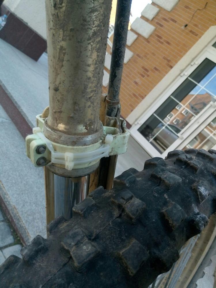

Еще один небольшой совет (вещь, конечно банальная, но мало ли, кто сам сразу не догадается). Почти все рано или поздно сталкиваются с проблемой ломки хомутов крепления защитного пластика вилки. В некоторых случаях ремонт может быть проблематичен, а в некоторых вообще может показаться невозможным, по причине утраты обломка (но на самом деле это не так). Если у вас лопнуло само кольцо хомута, то ремонтируется оно легко и просто следующим методом, для которого вам понадобится 3-4 нейлоновые стяжки. Делается за 30 секунд, работает долго. Так что возите с собой стяжки.
Вообще в поле из стяжек можно организовать всю серьгу с хомутом, в котором будет скользить защитный пластик.
