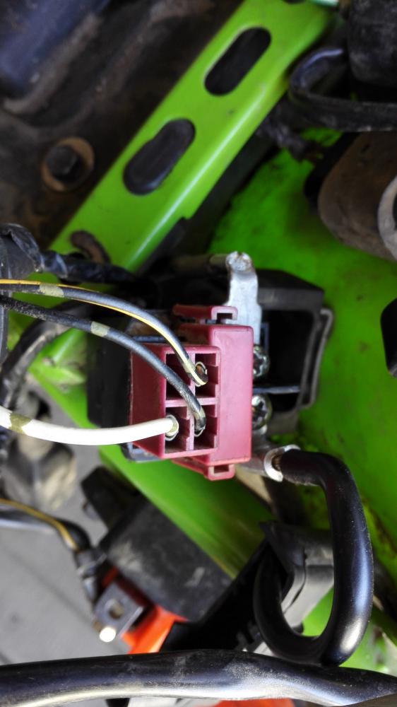

На фото: красным обозначил провод идущий от + аккумулятора
зеленым провод идущий к стартеру, и крепящийся к нему болтом
Этот самый провод (зеленый) как и болт на стартере прозванивается с проводом идущим от минуса акка.

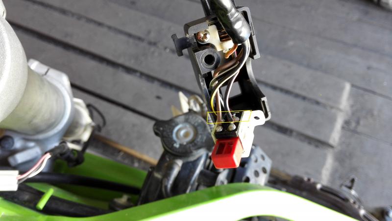

А вот эти моменты не совсем понял. Я нашел только один провод который есть и в пульте и в фишке, которая подключается к реле, и этот провод по ходу минус (черно-желтый). Белый провод, который тоде есть в фишке, выходит из замка зажигания.
Еще заметил такую особенность в пульте, что один ряд контактов прозванивается всегда, независимо от того в каком положении расположена красная кнопка

Белый провод - это (+), который идёт от аккумулятора через предохранитель, установленный в разъёме реле стартера, к замку зажигания.
Чёрный с жёлтым - общий провод (масса), идущий на обмотку реле стартера.
Чёрный приходит с реле блокировки стартера. Можно проверить, чтобы на нём появлялся (+) при нажатии кнопки стартера, на нейтрали и с выставленной боковой подножкой.
В пульте кнопка остановки движка должна замыкать чёрно-белый с чёрно-жёлтым проводом при нажатии, а отжатая - другую пару контактов.
Но почему то получается что черно-желтый и черно-белый замкнуты всегда
Разбери кнопку посмотри подробнее... Замыкание этих проводов должно глушить двигатель. При нажатии кнопки движок глохнет?
Да, глохнет. Кнопка работает как положено
