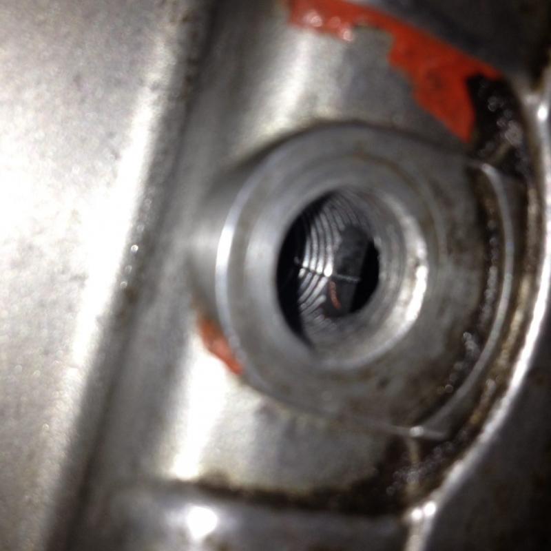

Открутил болт, чтобы нарезать новую резьбу в картер, так как до этого этим болтом сорвал ее. И увидел это:
Трещина или какая-то специальная проточка? Извините за нерезкость фото, лучше было не подобраться.

helter_skelter , ты первый за 15 лет существования форума туда заглянул. Продолжай наблюдение))) ИМХО, забить и забыть.

Даже если это трещина (на что не особо похоже), никаких поводов к беспокойству не вижу. Она там, внутри. Течь не будет, лопаться тоже.

Не станет ли нарезание новой 13ой резьбы (щас болт 12 стоит) фатальным для этой стенки?
Вот темка есть.
М14 будет ОК.

Дело в том, что для 14 нужно сверлить, это значит стружка в картере, промывка. Так что 13 - мой выбор, тем более это взялся сделать один чел, который не одну резьбу нарезал. Меня только смущает эта проточка, но раз все нарезают, то видимо пофиг на нее...если это не трещина конечно

И все таки это трещина. Вчера специально посмотрел на своем располовиненоом моторе. Никаких разрезов нет.

Нарезка 13ой (все-таки, решили выбрать следующий диаметр, т.к .пробка была) прошла успешно, картер не рассыпался на куски вроде.
сообщение 13.7.2018, 12:44
Сообщений: 9693
На 13... Дюймовую резьбу нарезали?

нет, просто ремонтная пробка из мотосервиса, из какого то модного набора. да, в магазах автомобильных не найти или оч сложно, мне по кр мере не удалось. шаг резьбы 1,5.
