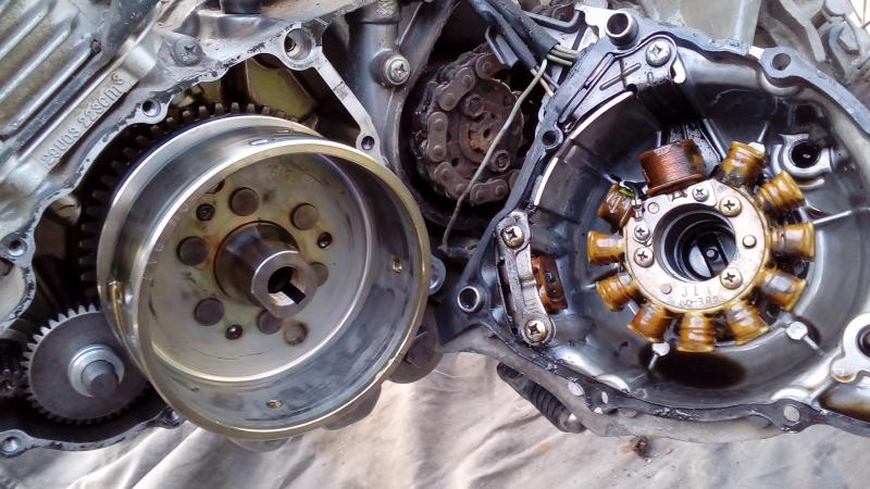

приобрел серова 225 в мае из японии напрямую, три месяца потратил, только обрадовался и . . .
скрежет в моторе. разобрал. развалились магниты ротора генератора. вот уже три дня ищу. как я понял их три вида, зависит от количества катушек на статоре. у меня 11. средняя цена на роторы 3-4 тыс. с дрома продавцы просят за мой минимум 12 тыс. в инет магазине 17 тыс. (жаба орёт!)
подскажите где еще поискать, может у кого нибудь есть, разборки крупные или может от чего-нибудь подойдет?
мот yamaha xt225 serow 91г.в. на роторе написано FI5A 17K

Навскидку: здесь справшивали? Уже вижу что спрашивали wink.gif
Ещё на vk.com есть сообщество xt225 - там недавно тоже два мота в разбор пустили.
UPD:
Вот нашёл ссылочки:
https://vk.com/wall-2082958_41013?w=wall-2082958_41013
https://vk.com/wall-2082958_40192
Только первый продаван молодой и странный (в профиле толком ничего нет) - поаккуратнее

А вообще если есть желание - можно попробовать починить.
Вот на металлическом форуме обсуждалось и человек поделился своим "рецептом":
https://www.chipmaker.ru/topic/176931/page_...ost__p__3221583
Пару раз успешно ремонтировал приклейкой магнитов, правда не генераторы, а стартеры на оппозитных БМВ. Там так же отклеиваются магниты на статоре и стартер при пуске прожевывает сам себя. Технология следующая - запоминаем, а еще лучше маркируем стойкой краской расположениеи полюсность магнитов относительно ротора и друг друга, затем греем феном и отклеиваем ВСЕ магниты. Далее чистим бормашиной от остатков старого клея, металл матуем грубой шкуркой, а магниты корундовым бруском, и клеим на поксипол с алюминиевой пудрой. Используя прижим по форме магнита и струбцину. Промежутки между магнитами заполняем без фанатизма остатками клея, выдавленного при склейке. Один стартер прошел 40000 и где-то успешно катается дальше, второй 25000 на моем нынешнем мотоцикле.

Балансировка нарушится. Лучше с разбора взять.

они не клеенные. в обойме (на фото видно). и с балансировкой мне тоже кажется проблемы будут, что приведет к куда более сложным проблемам.
весь инет перекопал. мой генератор с 11 катушками видимо очень редкий либо часто ломается. ценник на ротор от 12 тыр. уже задумываюсь о моторе
как считаете можно ездить пока без магнитов вообще. на акуме, отключив свет. мне кажется часа на 3-4 должно заряда хватать. только переживаю за электронику, не повредить бы.

Магниты имеют свой вес. Ротор является маховиком. Следовательно облегчится и собьется опять таки балансировка. ИМХО не стоит рисковать.
ИМХО они там по месту залиты пластиком. С балансировкой проблем не должно быть (на роторе выступ для катушки CDI тоже вес имеет). Если хочется перфекционизма - можно и отбалансировать (например в конусах на стенде для балансировки мото колёс)
Без генератора впринципе - будет ИМХО хуже. Можно фару отключить (чтоб аккум эконосить), н7о фара - это безопасность на дороге (с ней мот виднее) и в лесу (а вдруг стемнеет)
