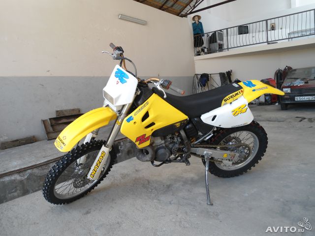

Приветствую всех! Вчера стал обладателем Suzuki RMX 250 (?). Вроде 1998 года по ПТС. Скажу сразу, что до этого не ездил на подобной технике (совкоциклы не в счет). Почитал предварительно форумов всяких. Выбирал сам, взять было с собой просто некого 8(. Собственно все устраивает- вилка, амморт,тормоза, цепная передача и прочее. Вопросы возникают (наверное поздновато они возникают)) по поводу ЦПГ. Услышать стук и прочие шумы в 4т смогу, а вот с 2т все оказалось сложнее- тарахтит все люто). Как звучит двигатель, которому пора делать ремонт ЦПГ?
Собственно хотелось бы услышать мнение знатоков-
-что менять сразу лучше и как вообще подойти правильно к подготовке этой техники к первым выездам?
-какой год все таки ?)
-в системе охлаждения жидкость без запаха и цвета (вода видимо). Как поменять?
-замена масла в коробке. Что лить?
Заранее благодарен за помощь.
Поздравляю!Это мотоцикла до 95 года включительно.

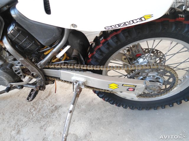

Цитата(XAPOH @ 30.5.2013, 23:00) *
Как вы на понлосилах ездите, когда тут (у некоторых) даже 40косилы "рвут звезды"? )))
Звезды нужно вовремя менять и не будет такого. На фото звезда давно отходившая свой срок.
