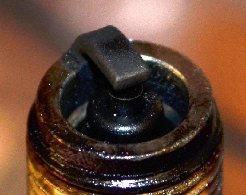

Люди, нужен толковый совет. На фотографии ниже свеча проехавшая всего 150 км по трассе. Состояние не айс.Что делать чтоб нагара такого не было? свеча BR9ES. И как регулировать маслонасос? На барабане к которому тросик от ручки газа цепляется есть метка, но не понятно с чем её совмещать unsure.gif
Температура на улице тоже не айс, точнее айс -холодно, 10 - 15 градусов тепла. Может стоит поменять свечу на более горячую, на восьмёрку например? Ну и напоследок по карбу. Каким винтом регулируется холостой ход и качество смеси. Что регулирует подсос если его вращать и что винт под плоскую отвёртку который справа от подсоса если смотреть с лева на карбюратор?
Ну и в догонку допишу. Мот заводился нормально, холодный с 3-4 тырчка на подсосе. Пока гонял по городу всё было ништяк, но вот на трассе после дождя и остановки на заправке, отказался заводится с кика, только с толкача и то когда свечу новую вкрутил, на следующей заправке такая же история, пришлось толкать, температура была не теплее 10 градусов. Ну и сегодня утром тоже вроде нормально завёлся, а вот потом опять мозки выносит, собстно сёдня и выкрутил посмотреть свечу, фото выше.

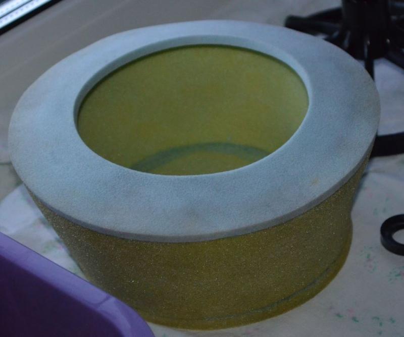

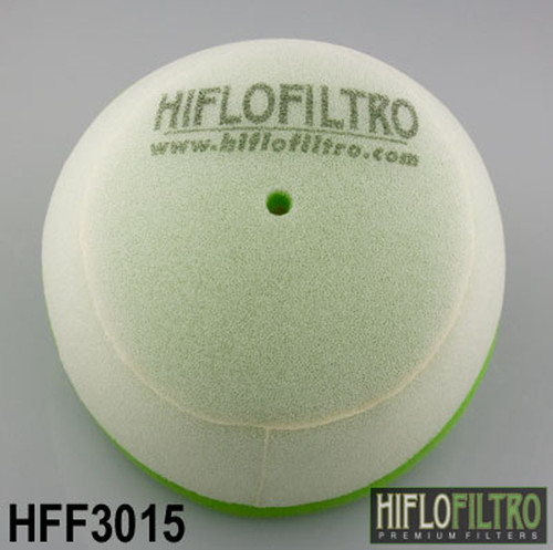

И кстати, купил воздушный филтр от DRZ-400 а потом когда вытащил свой старый (который собстно был в неплохом состоянии), то оказалось что они разные. Родной на втором фото, от дрз на последней картинке выпуклый как шапочка и диаметр посадочный немного меньше, но может растянится. ещё из упаковки не доставал, может продам дрзетчикам.
BR9ES и у меня не самоочищалась,попробуй поставить DENSO W22TT (4621) и опустить иглу на деление. Винт под отвёртку-качество смеси,барашек подсоса-обороты х.хода

Репутация:   24
Номер оригинального фильтра и для DRZ400S и для RMX250 13780-44E00. Так что отличия в форме скорее всего между оригиналом и неоригиналом. А W22** я бы летом ставить не стал, это эквивалент BR7**. На асфальтовых перегонах может и поршень прогореть. 8-ку для начала стоит попробовать и маслонасос правильно настроить. Если после этого все равно свеча будет в масле, то вполне вероятно что умер правый сальник коленвала и масло из коробки сосет в кривошипную камеру.
m@x
сообщение 2.6.2013, 21:22
Сообщение #1121
Сообщений: 828
Регистрация: 4.3.2010
Вставить ник Цитата Из: Orsk
Мотоцикл: DR650SEK1, GSX-R1000K6,
TA XL700V'07, CRF1000L'18
для полносила RMX250 ставится(как на RM125/250`96-99) - 13780-36E00
для сорока сильной версии - RMX250S, возможно идёт - 13780-44E00
