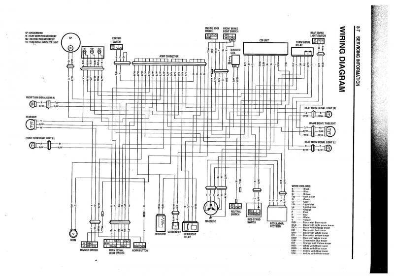

mark97
сообщение 24.6.2013, 14:19
Сообщение #1192
Сообщений: 1831
Регистрация: 30.1.2011
Мотоцикл: Yamaha YZ250F
Приехал на днях с тренировки,а мотоцикл перестал реагировать на кнопку "стоп двигатель".Глушится только забиванием передачи без сцепления.Кнопку разбирал 3 раза-проблема не в ней.Проводку от нее и под баком проверили,вроде все нормально.Фишки повытыкали,продули,прочистили-результатов нет.Что это может быть? unsure.gif
meganikus
сообщение 24.6.2013, 16:54
Сообщение #1198
Сообщений: 147
Регистрация: 2.11.2011
Вставить ник Цитата Из: Рыбинск
Мотоцикл: RMX 250 М ,AC Crossfire 600 Sno Pro ,Yamaha GP1300R(R18A1)
Напрямую с CDI проводом на землю глушить пробовал?
