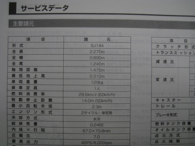

Мужики, я что то запутался в теме, а она разлапистая, может кому не сложно, расскажите, если не сложно, какой вес у моделей по годам. сухой-полный?
http://www.suzukicycles.org/RM-RMX-series/....shtml~isoraami
Вес сухой
Вроде 108кг.Не знаю что написано на бумаге,а в реале мотак очень легкий,по крайней мере мой.CRF250X показался тяжелее в управлении.
В последнем кузове, т.е. после 96 г.в. 40-сильный 113 кг. вроде (японец, амер. незнаю), 51-сильный 105 или 108. На 40-сильном если поменян выхлоп, то похоже вес ближе к полносилу. На ходу мотик легкий и маневренный, радиусы иногда удивляют, а может я просто пока учусь )).
То что он рулится лучше совсем не значит что он по массе легче. Низкий центр тяжести у 2т дает хороший выигрыш в управляемости.
Например CRM250 и XR400 американец весят одинаково, но XR по сравнению с CRM неуправляемая кувалда.
RMX250S 96-99 (40 сил) весит мокрый 129 кг (из мануала), если вычесть жидкости получится примерно 116,5-117 кг

Цитата(mark97 @ 12.7.2013, 9:47) *
Он столько даже теоретически не может весить если учесть что полносильный 108
