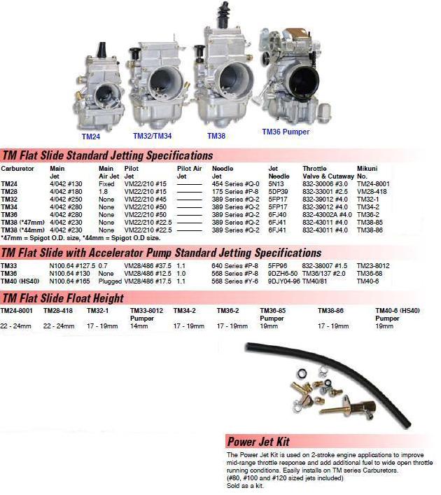

Знатоки, у меня большие непонятки с RMX. Ездит он себе едва-едва. До 50% газа еще откликается как-то, после этого сколько ни крути, ничего не помогает. Пробовал регулировать иглу, немного помогло, но не спасло. Верхов нет как класса. Однажды разгонялся до 100 км/ч, но мотоциклу это не очень понравилось.
Надо сказать, что предыдущий владелец умудрился вставить в воздушный короб обычный нулевик, сантиметров 7 в диаметре. В итоге пришлось возвращать все к более-менее стоковому состоянию. Однако на воздушном коробе нет ни крышки, ни патрубка, которые присутствуют в микрофишах.
Мотоцикл заводится довольно легко, предыдущий владелец говорил, что при случае можно поршень заменить, но это не критично. Клапан на месте, работает исправно, год выпуска 1993.
Самое интересное!
Вчера снял карб и как-то удивился, что и жиклеры и подсос несколько другие. Это даже не keihin, а mikuni. У него и подача масла иная, нежели у keihin (уже задавал здесь вопрос). Жиклер стоит 200, диаметр карба 30мм (внутренний диаметр).
В итоге вопрос: что делать? Кто виноват? mellow.gif
Ехать покупать другой карбюратор, вроде - http://moto-hobby.ru/parts/parts_moto/carburetor_oko.html
Или пытаться этот настроить?

Сфоткай карбюратор и фильтр со всех сторон.
Стандартный карбюратор у 40сильного RMX - Keihin PWK 33

у меня 1992г, sj13a, 40сил, карб микуни ТМ, какой точно хз, в инете не нашел информации по размерам.

Вот! Именно такой же у меня микуни ТМ!
Осталось понять как он настроен и что с этим делать.
А то я уже испугался, что придется искать карб...
omendnb
Подскажи, пожалуйста, в каком положении у тебя игла, какой жиклер установлен и как ты вообще настраивал карбюратор.
Спасибо.

1-замени свечу на соответствующую погоде и мануалу
2-помой-высуши-пропитай (без фанатизма) воздушный фильтр
3-проверь уровень поплавковой камеры, нужно чтобы был вровень (стандартный уровень)
4-выставь для начала иглу на среднее положение (в процессе настройки можно будет играть уровнем)
4-у меня жиклеры в стоке были 195x35 (для инфы)
Закрути болт качества на максимум и открути на 1 оборот, закрути на максимум болт количества и пробуй завести.
Если завелся, дай прогреться и дальше выставь обороты болтом количества на стабильный минимум.
После откручивай (обедняй) смесь (болтом качества) до тех пор, пока мотор не перестанет набирать обороты. Как только настроил - отрегулируй холостые болтом количества. - ХХ настроен.
Далее я проверял выходит ли мотор на высокие, если после открытия и удержания ручки газа мот трещал, чтото типо захлебывался - беднил смесь болтом качества, мне помогало. либо как вариант беднить иглой (опускать) или жиклерами.
Еще если у тебя нет шноркеля (крышка с трубкой на аирбоксе) то настроить будет чуть сложнее, холостые могут плавать. плюс ко всему без шноркеля карб должен беднить т.к. нет сопротивления потоку воздуха в карб.
Вобщем трудно все объяснить)) это надо понять или хотябы что бы ктото показал вживую.

измерял карб по этим табличкам - не сходится мой карб ни с какой моделью.
как буду карб чистить перемерю еще раз и выложу размеры.

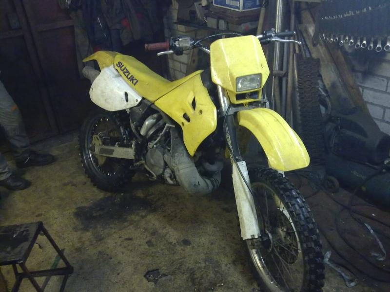

Всем привет!
Почитал ,посмотрел и наконец приобрёл yahoo.gif .Вот за цените. По документам 99 год,приехал с Японии, но чёт у меня сомнения насчёт года unknw.gif,ЕСЛИ КТО ЗНАЕТ ,ПОДСКАЖИТЕ МОДЕЛЬ,ПОЖАЛУЙСТА.

Цитата(Oleg.kg @ 25.10.2013, 18:51) *
Всем привет!
Поздравляю!

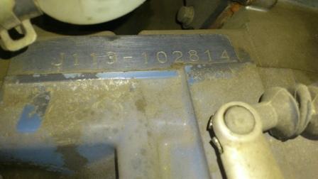

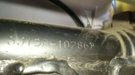

Номер рамы и двигателя в студию!
Что в ПТС написано? Нужны все данные что там нарисовали.
1993-1995 это точно. Подрамник железный, вилка перевертых.
Ездил?

Цитата(Oleg.kg @ 25.10.2013, 22:51) *
Всем привет!
наверняка это тюненая RMX250SN (sj13a). как у меня.
92-95г, точнее по номеру рамы можно определить.
по крайне мере карб очень похож на мой, на сколько это можно опредилить по этой фотке...скорее всего 40сил.
в доках почти всегда пишут последний год выпуска модели, тоесть инфа в нем - фуфло. у меня тоже по докам 99 год.
видно что сняли фару и поставили щиток, крылья не родные - перед-зад, выхлоп (по крайней мере банка) не родной, сняли подставку.
хочу такие же крылья)

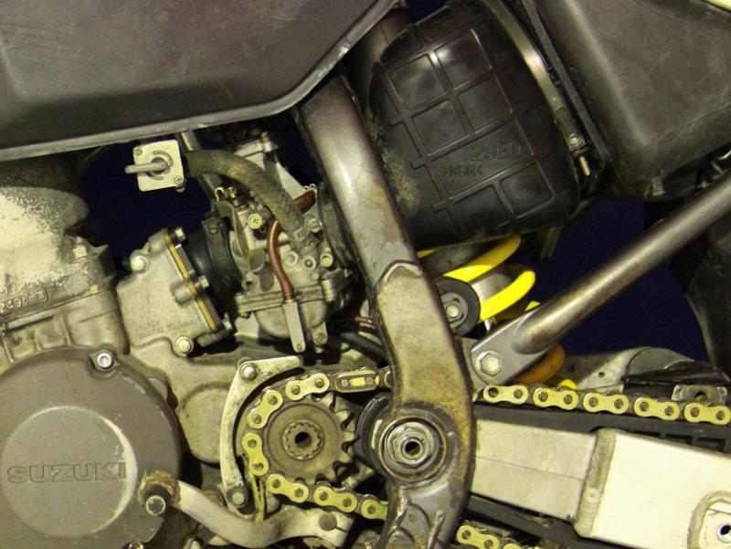

Фото карба (жиклеры 200х35):

Стандартные жиклеры 195, 35
Карб у тебя стандартный. А как ты проверял что клапан работает исправно?

Снимал боковую крышку, смотрел как работает клапан в зависимости от оборотов. Изначально даже на холостых он прилично дергался и прыгал. Потом сделал натяг по мануалу, стало явно лучше. Однако пружинка у меня вытянулась и требует замены dry.gif
http://www.megazip.ru/ru/bike/suzuki/view/.../265882#g265745 - пружинка под номером 15
Клапан может двигаться, но до конца не подниматься. Сними боковую крышку на цилиндре и зафиксируй клапан в полностью открытом положении. Если верхи после этого не появятся, тогда уже карб настраивай.

Цитата(Zybex @ 25.10.2013, 19:25) *
Поздравляю!
Вот номер рамы
номер двигателя

Цитата(Oleg.kg @ 28.10.2013, 14:44) *
Вот номер рамы
номер двигателя
Беда печаль.
Мот скорее 93года.
То что в птс пишут 99 год, я считаю это напипалово, ибо он получается дороже.
