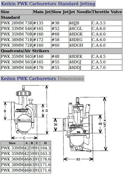

Хочу попробовать карб махнуть на PWK38 или на крайняк на ТМ38, но морочит проблема с патрубками-переходниками.
Подойдут ли на мой SJ13A интэйк и переходник с аирбокса от полносила PJ13A, например?
У меня на SJ-14A стоит PWK38 на штатных для 32го карбюратора патрубках, и все нормально натягиваеться, нужно только хомуты поболее, и всего делов. laugh.gif

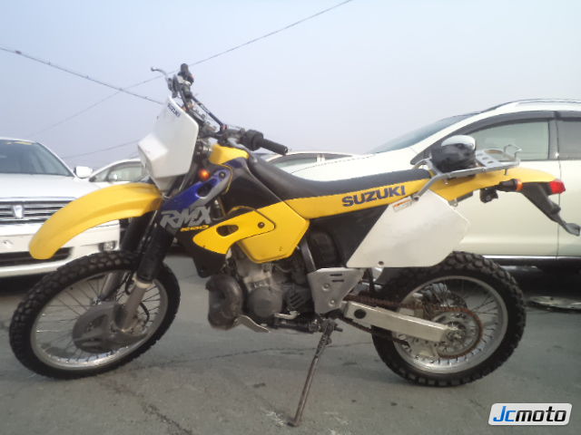

Другу, на днях, взяли вот-такого коника за 90 т.р. Так-что в полку РМХоводов прибыло !!! УРА !!!
Поздравляю!
Не верю!

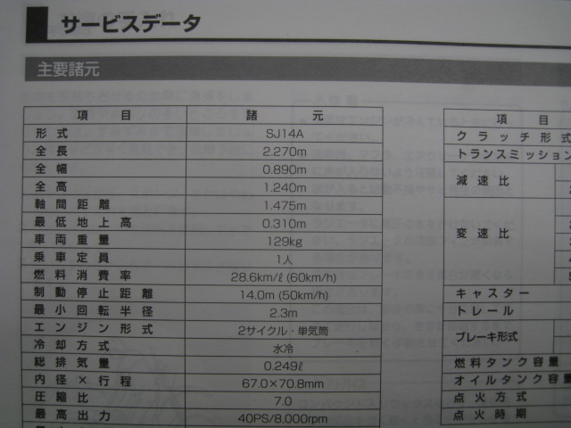

Цитата(anatoliy82 @ 2.1.2014, 21:07) *
чета многовато, всегда думал что он легче CRM!?
Снаряженная масса CRM250AR 127 кг
Снаряженная масса RMX250S2 129 кг
Все заправочные объемы у них примерно одинаковые, соответственно сухая масса отличается тоже примерно на 2 кг
