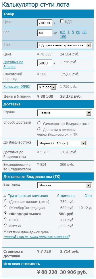

Вот твой вариант. Аукцион заканчивается через 3 дня.
http://www.impex-jp.com/yahoo/yahoo-lot.ht...n_id=j264857766
Должен он обойтись не дороже 30-33 тыр.
Из своего живые остатки сможешь распродать.

Перед новым годом двигатель выглядящий по состоянию примерно так же продался за 61000 йен
Масса двигателя без упаковки примерно 30 кг
Тогда понятно откуда ты цену взял.
