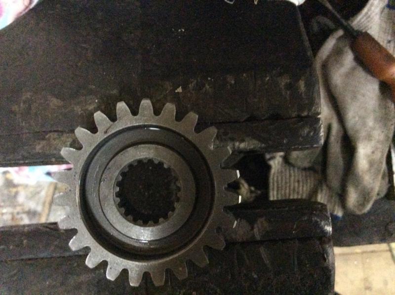

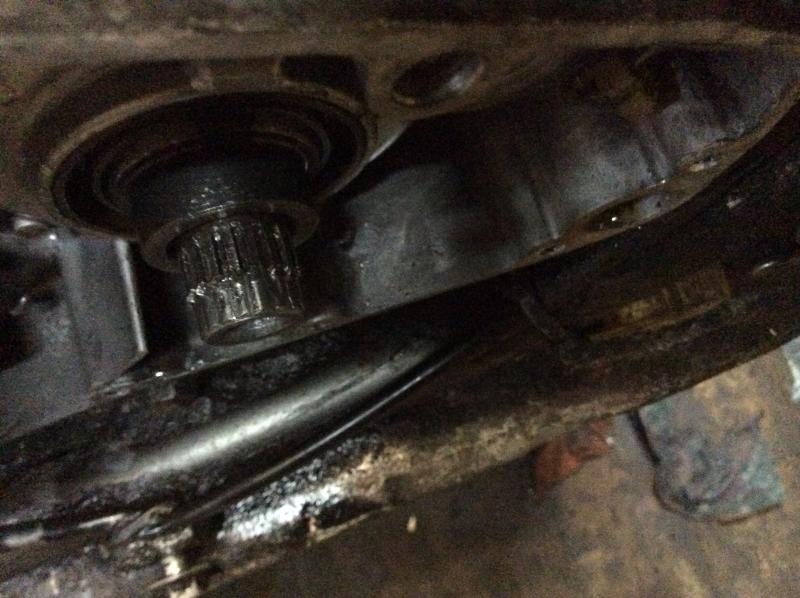

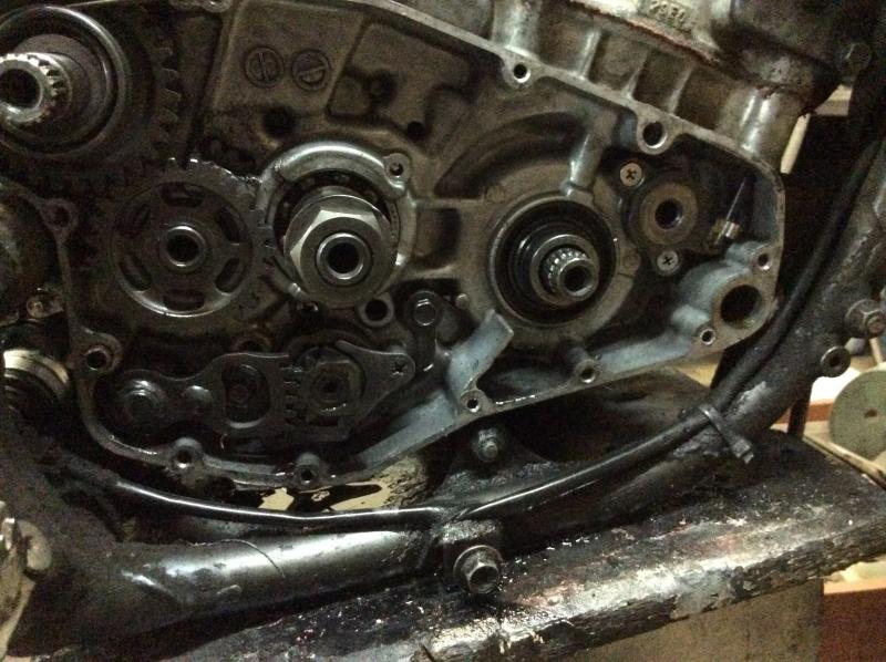

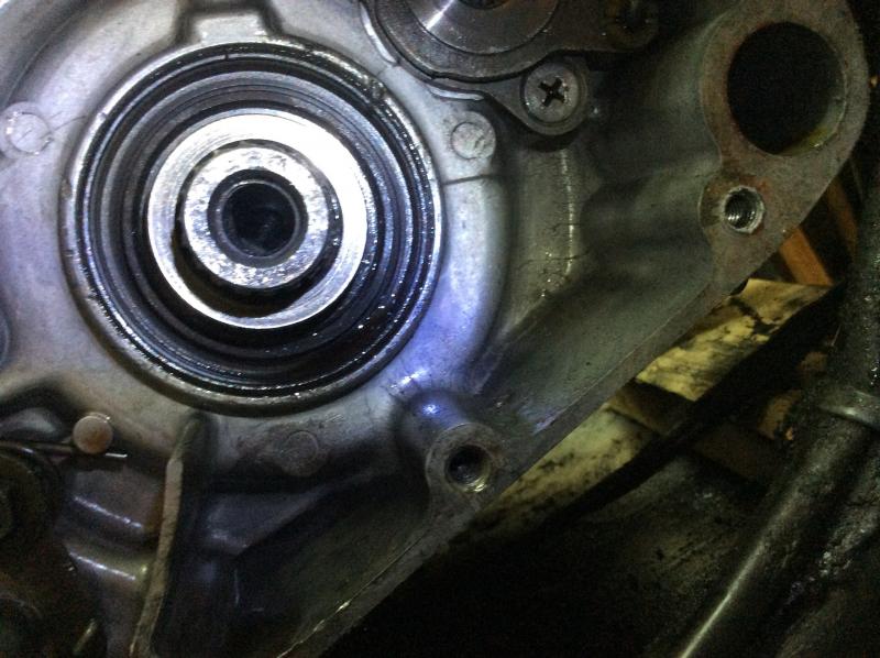

Сняв крышку сцепления я увидел: лежащий под корзиной болт крепления звезды к коленвалу и на половину слизанные зубцы на коленвале. На самом коленвале нет резьбы куда вкручивается болт крепления звезды.Где там эта резьба? И что можно придумать со звездой не меняя коленвала?
dymarik
сообщение 22.6.2015, 22:38
Сообщение #3016
Сообщений: 623
Регистрация: 2.10.2011
Вставить ник Цитата Из: М.О. Серпухов
Мотоцикл: Djebel 250xc 2002г.в.=>RMX250S 1999г.в.=>Yamaha FZ6S 2007г.в.

vovan545
сообщение 23.6.2015, 6:49
Сообщение #3017
Сообщений: 41
Регистрация: 9.5.2015
Вставить ник Цитата Мотоцикл: suzuki rmx 250 1992г.
Цитата(dymarik @ 22.6.2015, 19:38) *
Посмотри здесь, может поможет.
Да, я понял что он вкручивается в коленвал, но у меня там резьбы нет и сам болт туда не лезит.
Болт сфоткай. Мож резьбу прогнать нужно как на болту, так и в колене wink.gif

сообщение 23.6.2015, 15:18
Сообщение #3020
Сообщений: 41
да я тоже так хотел сделать , завтра сфотую и скину.
Иди к токарям в ножки кланяйся smile261.gif , резьбу нарежут лучше новой!!! И коробку промой от стружки и будет тебе счастье!!! smile4.gif Дядьки котел купить полносил так как 40л/с уже не интересно, но пришел к выводу что я копить буду лет 5 с этим кризисом sorry.gif замена карбюратора на кейхин38 и прокладки под головку много прибавит и мозГ обязательно менять? Колено думаю не стоит менять, тяжелое оно в лесу лучше... У кого какое мнение будет?
vovan545
сообщение 23.6.2015, 20:27
Сообщение #3022
Сообщений: 41
А со звездой, которая к коленвалу прикручивается, что можно сделать ?

она хоть на половину садится по шлицам? если садиться затянуть болтом и люфт глянуть или менять...
vovan545
сообщение 24.6.2015, 18:20
Сообщение #3024
Сообщений: 41
Звезда садится на шлици примерно на 1мм и имеется люфт, если болтом не прикручивать.
Можт её приварить к коленвалу ?
crazy_Alex
сообщение 25.6.2015, 2:52
Сообщение #3025
Сообщений: 92
Регистрация: 5.7.2014
Мотоцикл: SUZUKI DR-Z400S, SUZUKI RMX250SN
Судя по фото у тебя слизало шлицы на колене. Меняй колено. Сварка не вариант. Если сваришь потом все-равно придется отпиливать когда подшипники менять будешь. Если подшипники менять не планируется, а планируешь загнать кому-то с таким тюненгом то -100 к карме((.
