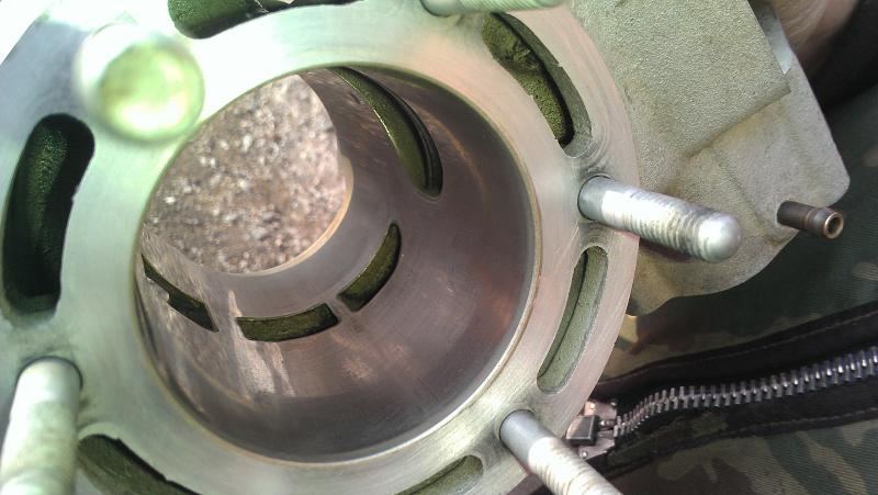

Проточить то что хочешь можно. Только посмотри стоимость цилиндра заранее

Цитата(Denis6689 @ 28.1.2016, 21:35) *
А никосиль не проточить? Ремонтники сказали что проточить можно
беги от этого ремонтника,,, слой никасиля в микронах а дальше алюминь.... у тебя есть 2а варианта.,, переникасилить в том же питере 11000 ре или гильзануть.... из отзывов гильзовщиков яб не стал гильзовать.... короче ты поторопился с заказом поршня не под стандарт цилиндр....
Поддержу мнение, лучше перепокрыть если вышел из допуска...

Denis6689
сообщение 30.1.2016, 6:48
Сообщение #3407
Сообщений: 9
Регистрация: 16.1.2016
Он оказался уже гильзованный так что один вариант точить)) а по мощности сильно теряет с гильзой?

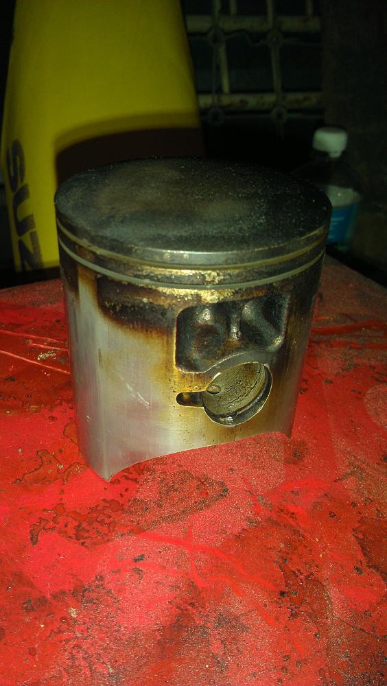

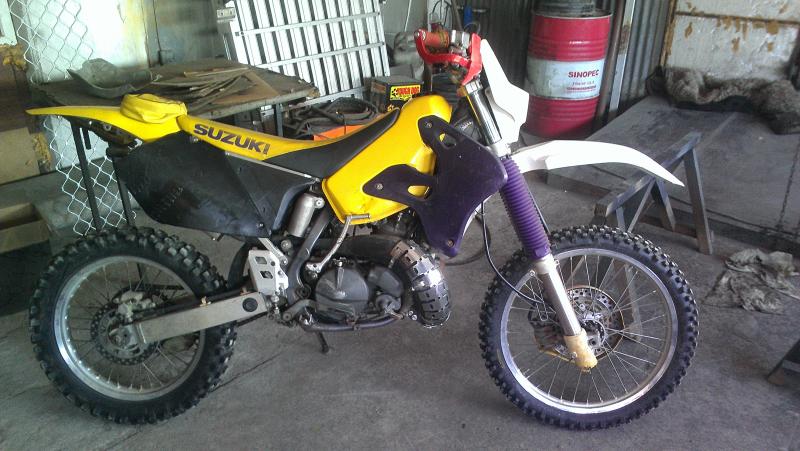

Всем привет. вот потихоньку привожу мотик в порядок. времени конечно мало. поскидываю немного фоток сюда.когда покупал, хозяин утверждал, что 1000 км назад поставил новй цилиндр и поршень, сняв резонатор увидели ужасную картину поршень в нагаре и видны задиры на нем. оказалось в системе всего 600 мл антифриза, в помпе раздолбанный подшипник, в масле была эмульсия, везде грязь.сейчас все чишу. разобрал , помыл и смазал всю прогрессию, поменял масла в аморте, почистил карбюратор ГТЖ148 воздух 45. под замену комплект поршня и может еще что то.
