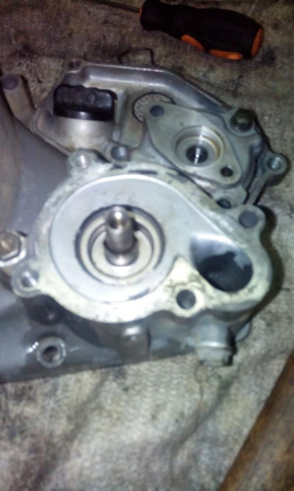

Парни привет. с другом сейчас оказались в тупике. не можем снять вал помпы. как это сделать?
1 подпиши мотоцикл в профиле
2
Mian
сообщение 8.2.2016, 7:42

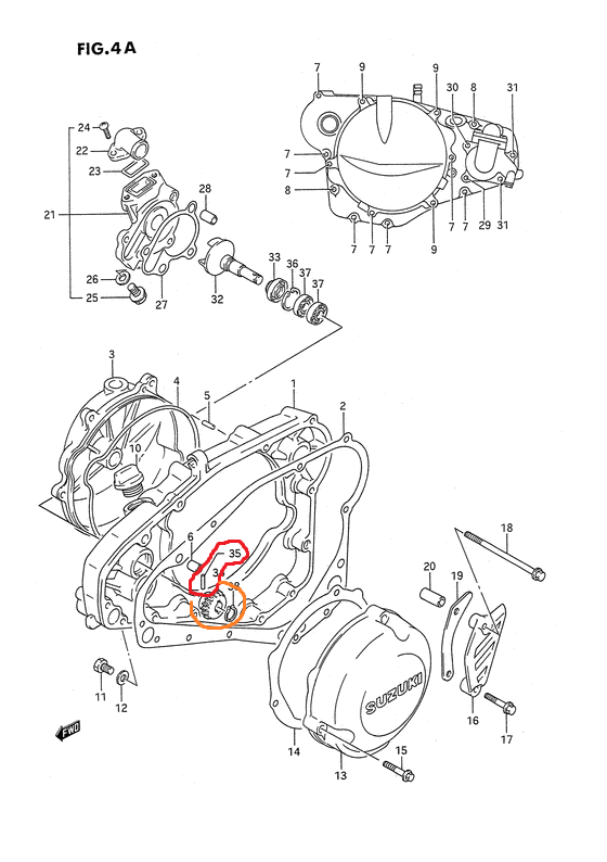

Fig.4A к фото выше не подходит
Я знаю. Принцип тот же. Пускай профиль заполняет, ответы будут точнее.
А то чуть не опоздал....
Да тюкни по нему дюралевой проставкой
Телефон 8 910 252 84 84.

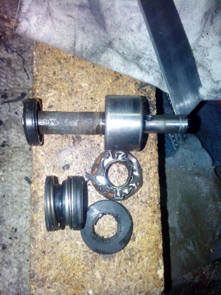

парни извиняюсь. профиль поправил. выбили мы в общем вал. он оказался в плачевном состоянии. такое ощущение, что антифриз там кипел или была такая высокая температура, что все поплавилось, сальник прикипел. кроме поршня придеться и вал заказывать расходов на 18 т.р. но для себя же делаю, заглянули везде, все почистили. планирую отъездить года 2-3.

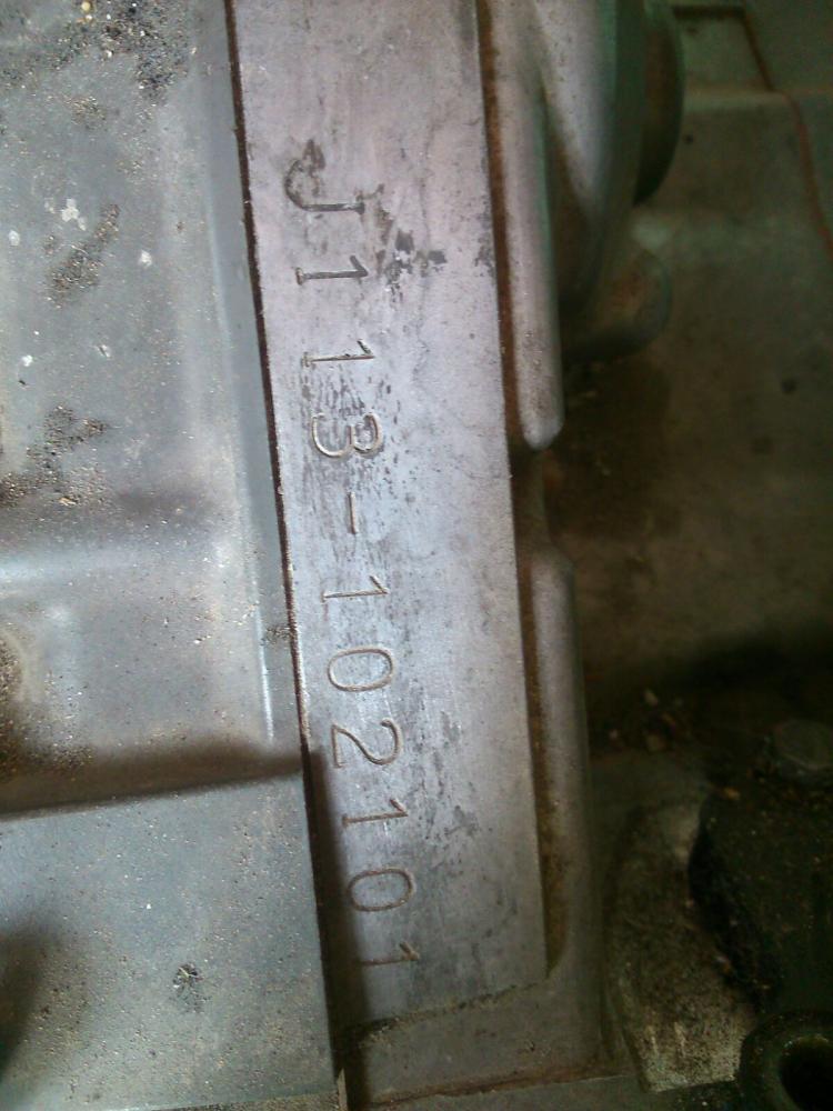

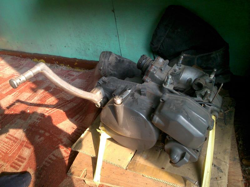

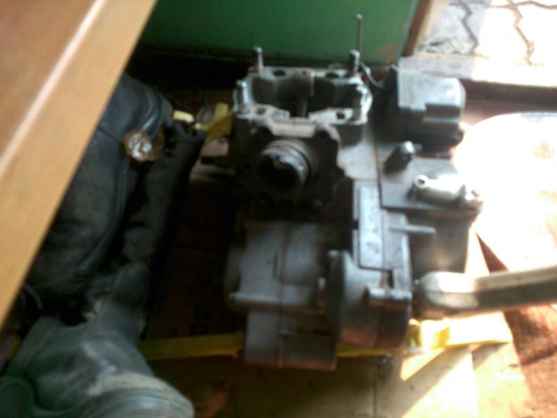

Парни, еще один вопрос. извините если надоел. нашел в соседнем городе двигатель от RM,так утверждает хозяин двигателя, по отличной цене. у меня номер двигателя J117 на том номер j113. скажите много у нас взаимозаменяемых деталей. стоит его купить за 15. если учесть что запчасти от помпы мне обойдуться в 7. ниже фото этого двигателя
Тут есть парт каталоги
https://djebel-club.ru/forum/index.php?showtopic=8868
можешь до болтиков сравнить.

это понятно, на какой раме этот двигатель rj17 или 18?
на рм же нет масленного насоса. получается это рмх постарше.
Справа от подшипника отверстие под штифт. ГДЕ ОН??? Номер 35 на схеме!!!!!! У меня такая же фигня была штифта не было т.е помпа как таковая не работала вообще, мотор тупо грелся и охлаждался как чайник. Шестерня привода надевается на вал по скользящей, только за счет штифта она имеет жесткую связь с валом тем самым работая. А вал у тебя тупо сгнил, никаких там температур и т.д У меня так и вал и радиаторы сгнили потому что мот стоял движения жидкости не было и т.д Вал покупать за У.Е совсем не обязательно. Подбираются туда два шарикоподшипника и новый вал заказывается у токаря нормального. И всего делов!!

Цитата(Lexxicon @ 9.2.2016, 13:14) *
Парни, еще один вопрос. извините если надоел. нашел в соседнем городе двигатель от RM, у меня номер двигателя J117 на том номер j113.
Не он тебя хочет наколоть, это рмх 250s рама SJ13a крышка сцепления с помпой должна подойти впринципе... Но лучше перестраховаться. Посмотри в барахолке есть моя тема, в ней крышка с помпой. Посчитай зубчики, внешние сходства...
мотор от RMXа - за пятнашку нормально, не думаю, что в дрова убит, как минимум КПП живая(её трудно убить) генератор(прилагается?)
кому-то может картер нужен - сможешь ещё, что-нибудь продать
короче покупка оправдается)
