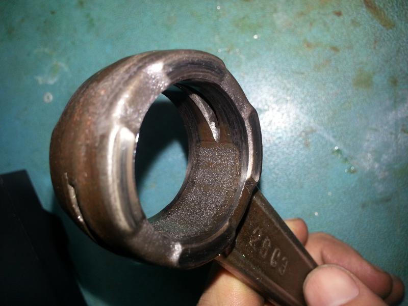

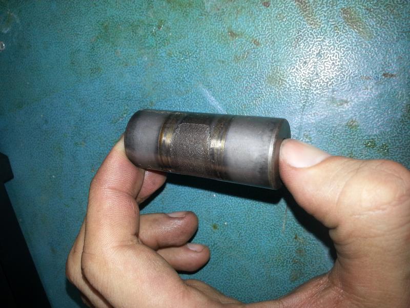

Цитата(CC111 @ 13.2.2016, 8:03) *
Хотелось бы узнать, у тех кто перепресовывал колено: износ по всем деталям? Или можно отделаться заменой чего-то одного пальца или подшипника или шатуна? мот работал, ничего не заклинило, но колено гремело. Скинул цилиндр, а на шатуне - оба люфта. Склоняюсь больше к оригиналу, но цена не радует при сегодняшнем курсе валют.
Как раз этим занимаюсь. Износ есть на всех деталях. Выбоина в шатуне и на пальце. Так что меняю весь комплект.
Спасибо, это и хотелось узнать больше всего. Эх, придется весь набор брать, но да ладно, был к этому готов.
подшипник то же развалился?
Да, подшипник шатуна тоже разбит. Из всего набора неплохое состояние только у подшипника поршневого пальца.
Я все надеюсь, что не так все плохо и шатун живой, люфт совсем небольшой, движок на малых оборотах тихо работал, на больших шум был, больше похож на коренные.

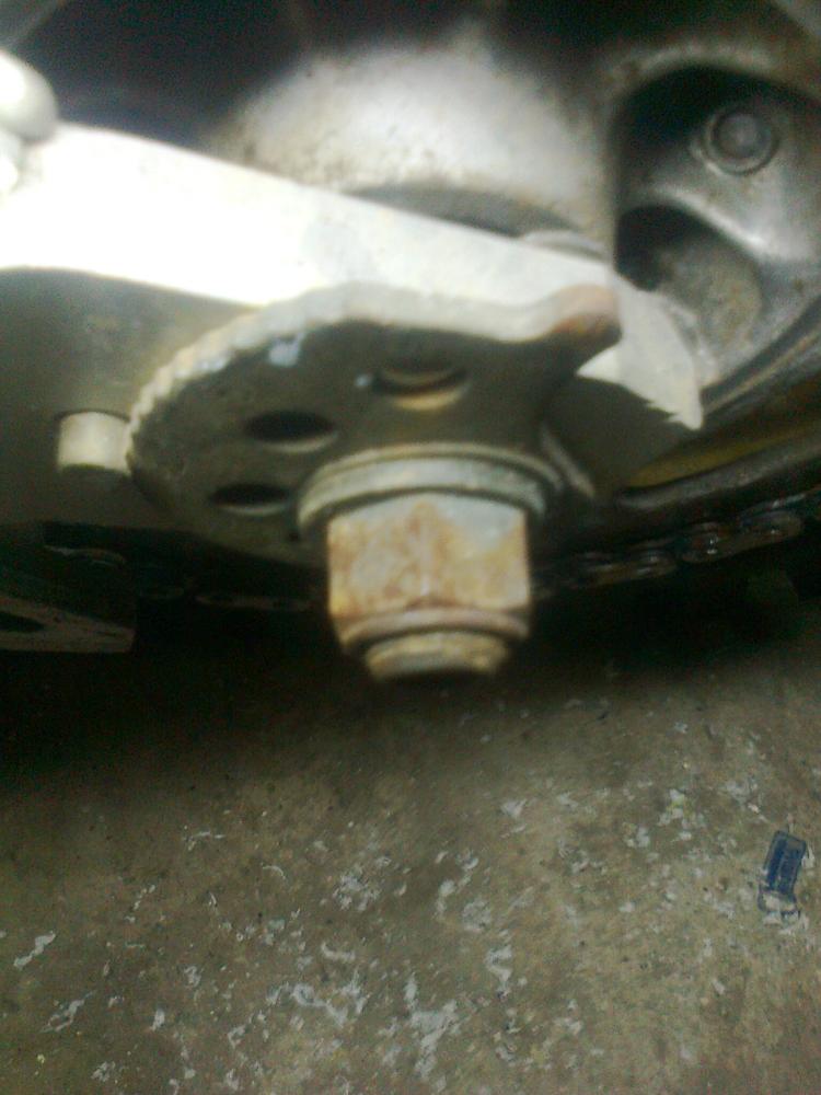

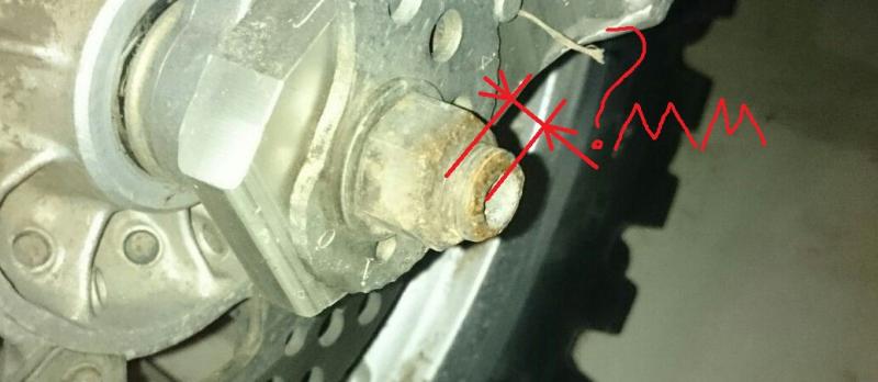

У кого мот недалеко, можете на неделе измерить сколько мм ось из гайки торчит? Или витки резьбы посчитать. Мне в последний раз показалось, что как то много гайка на моем затянулась.
Ну зад подними и колесо покрути. Если легко крутится, всё ОК.
Крутиться легко, но на мотардовском колесе меньше резьба выставлялась. Вдруг какое то не родное, сейчас доступа к мотоциклу нет, а надо бы проверить.

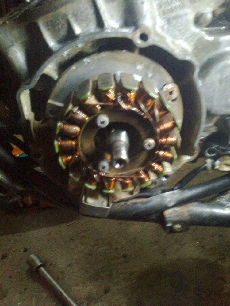

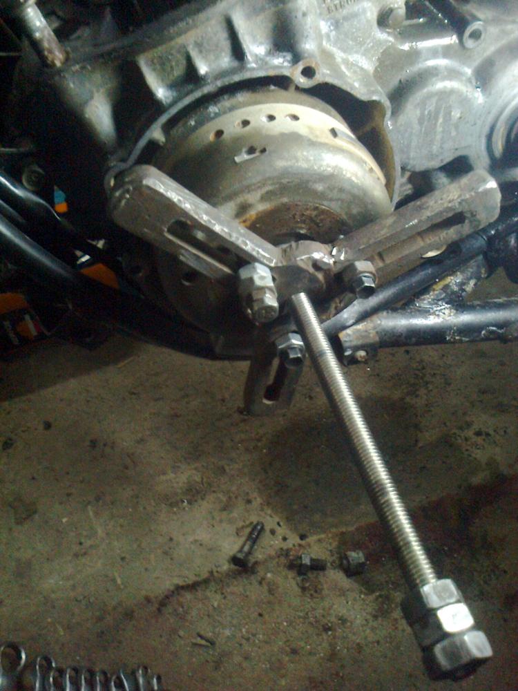

Завтра посмотрю ради интереса, буду пытаться ротор снять, чтоб его.
4мм. еще шайба должна стоять.
И все таки я его снял, порвав кучу болтов, гаек, нервов.

CC111, спасибо, может я реально просто шайбу потерял
Не за что. Да запросто, шайба куда нибудь улетела мог не заметить, отвлечься на что-нибудь.
Блин, теперь эти болты не откручиваются, похоже в мотор не лазили не разу, не охота высверливать, залил все вдшкой, может откиснут за сутки.
Попробуй газовой горелкой, главное, аккуратно, не сожги ничего лишнего, нагреть болт, прогреть надо очень хорошо, вдшкой остудить, опять нагреть, потом опять остудить, и так несколько раз, из-за резких перепадов температур ржавчина немного разрушается, и есть шанс открутить. Я когда купил свой мот каждый болтик так откручивал (где была гайка в свободном доступе, тупо её грел и начинал откручивать). А так, старый дедовский способ, если в алюминьке закис болт, постучать по нему несколько раз, и свободно откручивать

Мотоцикл: FLHTCU-1340
Спасибо, буду пробовать.

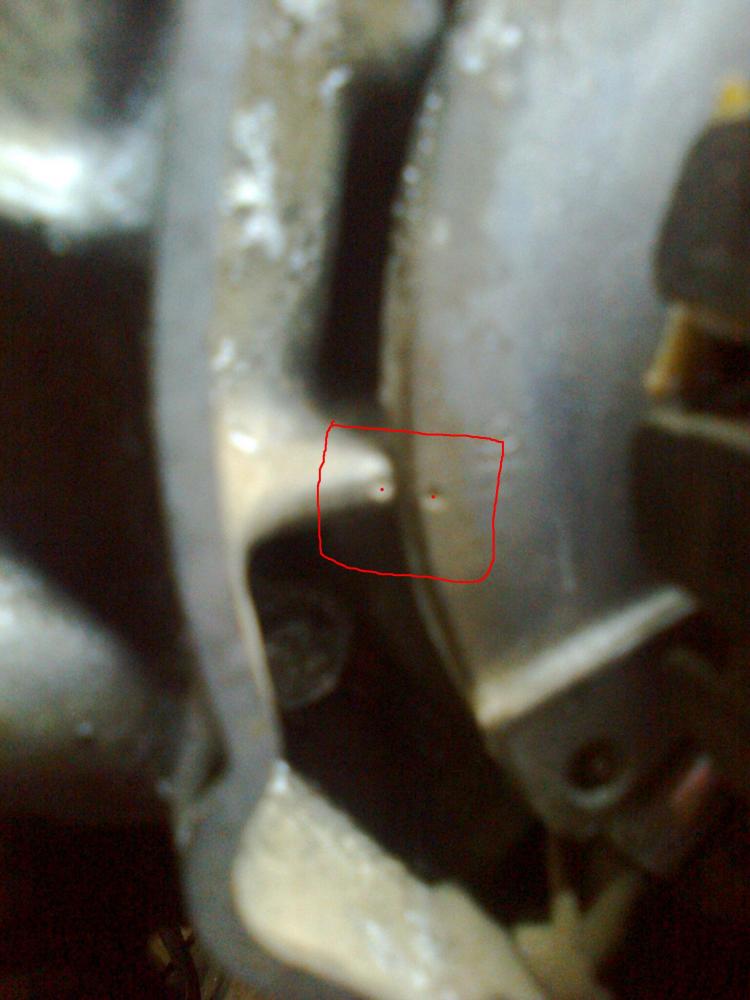

Получилось, нашел мощную отвертку, ее можно ключом тянуть, и все открутилось.
Еще вопрос назрел: метки как бы не совпадали, как потом ставить по меткам или как было до этого?(на всякий случай я пометил для себя как было раньше)

Мотоцикл: KTM SX450F 18
по меткам ставь
