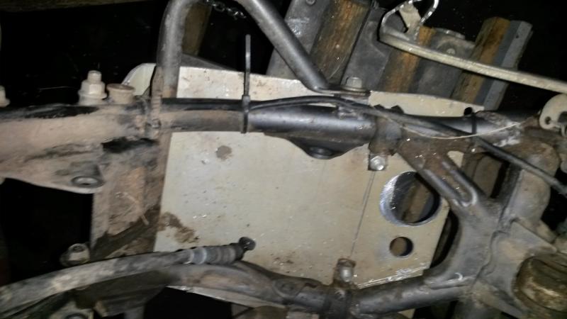

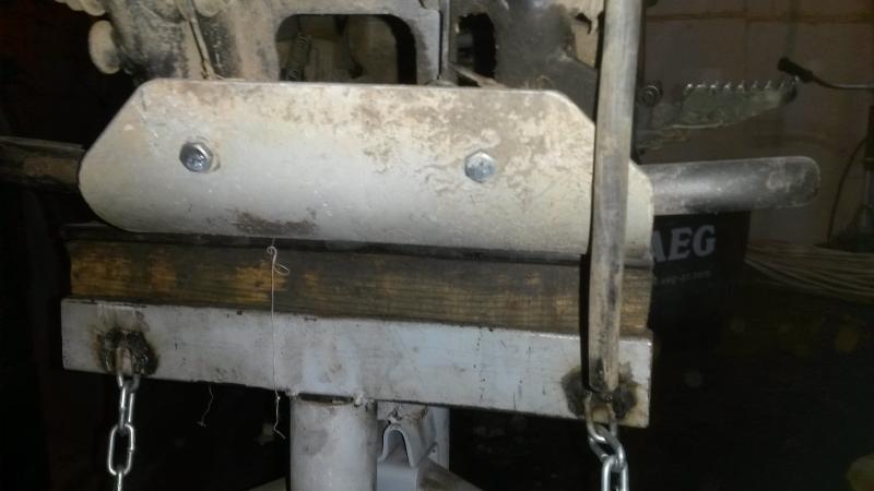

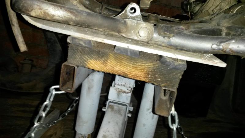

Мотоцикл: Djebel 250xc 2002г.в.=>RMX250S 1999г.в.=>Yamaha FZ6S 2007г.в.

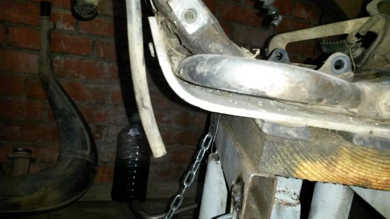

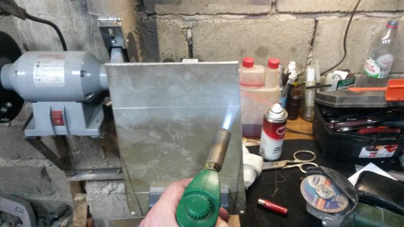

Цитата(sava2698 @ 3.5.2016, 18:56) *
Может кто-нибудь делал защиту картера на RMX-250?
Я делал из дюралюминия, вроде 5мм. В начале делал шаблон формы защиты из картона, из толстой проволоки делал шаблон изгиба. Гнул после нагрева газовой горелкой.
Шоссейные мотоциклы на финише весят меньше, чем на старте - из-за расхода топлива. А эндуро - не всегда. Почему?

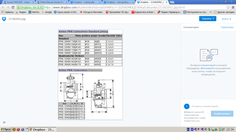

Цитата(Mian @ 4.5.2016, 5:34) *
У тебя родной карб со стандартными жиклерами.
Согласно этой таблице должны стоять 160-68
Цитата(garik49rus @ 4.5.2016, 2:05) *
Насколько знаю у 14й модели идёт уже кейхин вместо микуни и как раз 35й... Букварь использовал для полносила с кейхин 38?
Да мануал оказывается для полносила.Для обычного не нашел.
Ребята так какие все таки жиклеры должны стоять на моем карбе,подскажите или ссылку,пожалуйста.
alex_u1
сообщение 6.5.2016, 5:31
Сообщение #3553
Сообщений: 6
Регистрация: 26.4.2016
Вставить ник Цитата Из: Находка
Мотоцикл: RMX250ST- 96°
Сергий
на 14 раме сток 135 45
кёхен 33
