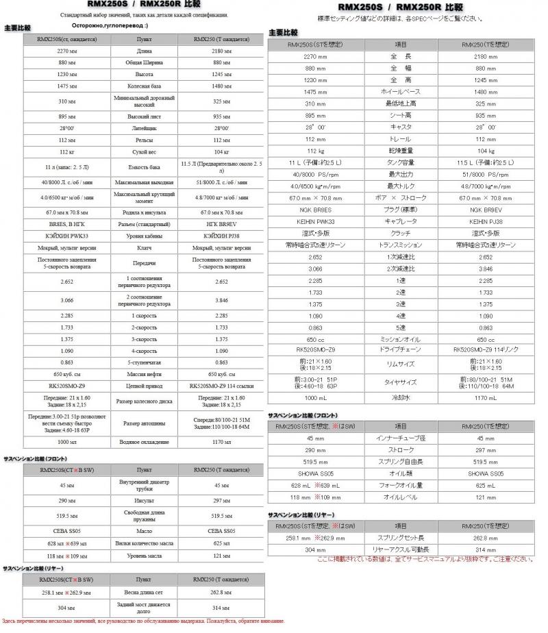

сравнительная табличка (осторожно гуглоперевод)
