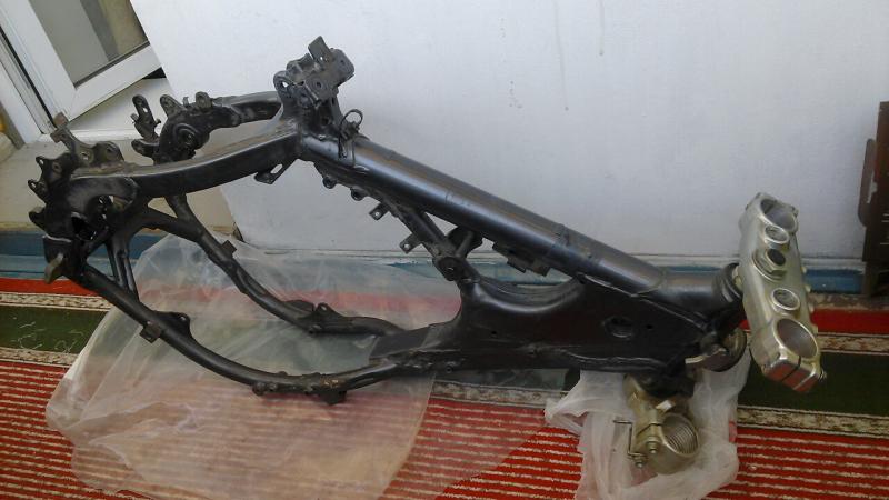

Взвесил раму: с траверсами 13,6 кг, голая 10,6 кг

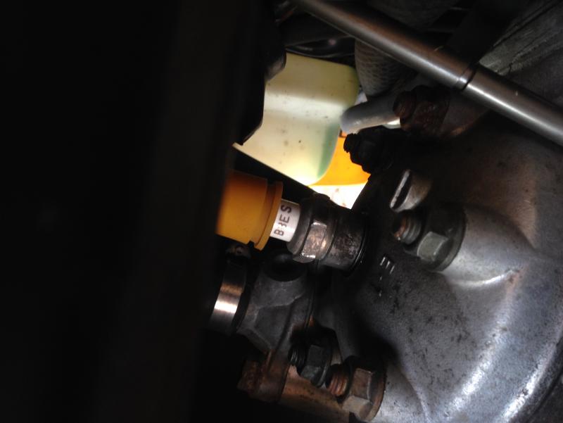

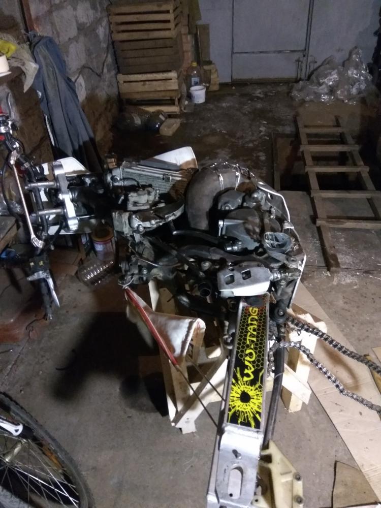

Всем здрасте.
Купил недавно РМХ. Есть вопросики. Карбёр микуни стоит родной, а то чото у всех кейхин вроде? Какую свечу ставить? Есть ли где-то мануал на sj13?
Свеча ща вот такая B8ES
Вот сам мотик, по докам 2000г, но рама и мотор 13е, по номеру 250ср
На низах как будто заливает его, потом выстреливает.
Linkshunter
сообщение 17.4.2017, 11:27
Сообщение #3739
Сообщений: 2109
Регистрация: 4.1.2015
Мотоцикл: Beta 300 ракинг "22
Цитата(Dattto @ 17.4.2017, 10:57) *
Всем здрасте.
Здорово, поздравляю drinks.gif сам недавно тоже. Свечка норм по маркировке, мануальная. Судя по выхлопу проскилл и карбу микуни, мотику добавили прыти)))
Мануал есть на полносил, в файлах выложен, там в принципе все похожее.Вообще на импексе- мегазипе есть все микрофиши, удобно смотреть что и как. Сколько пробега, сколько стоил? Поршневую - мощностные не вскрывал? Там с круглыми клапанами есть моменты, если не уследить

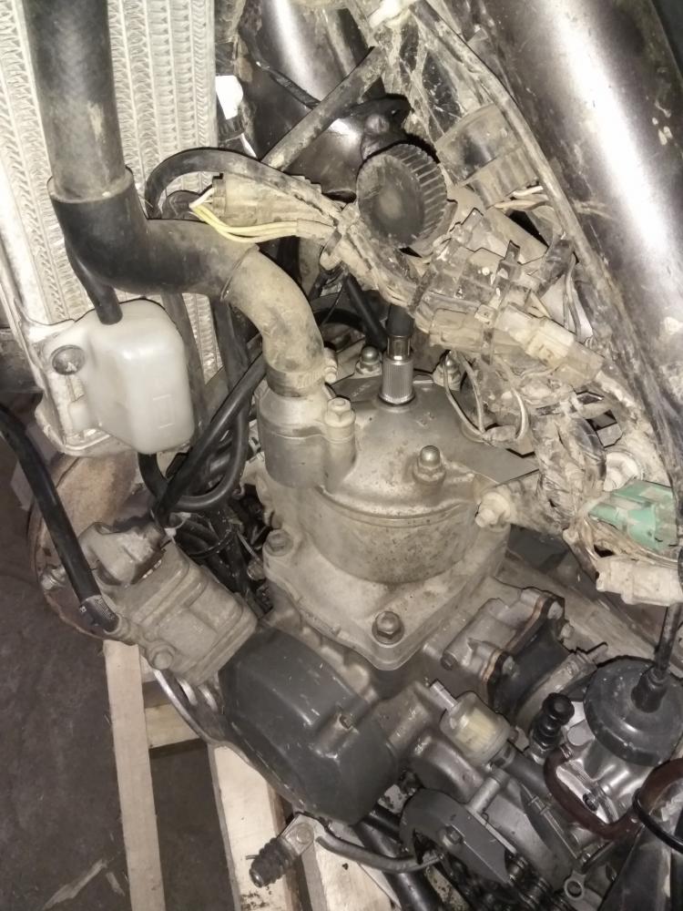

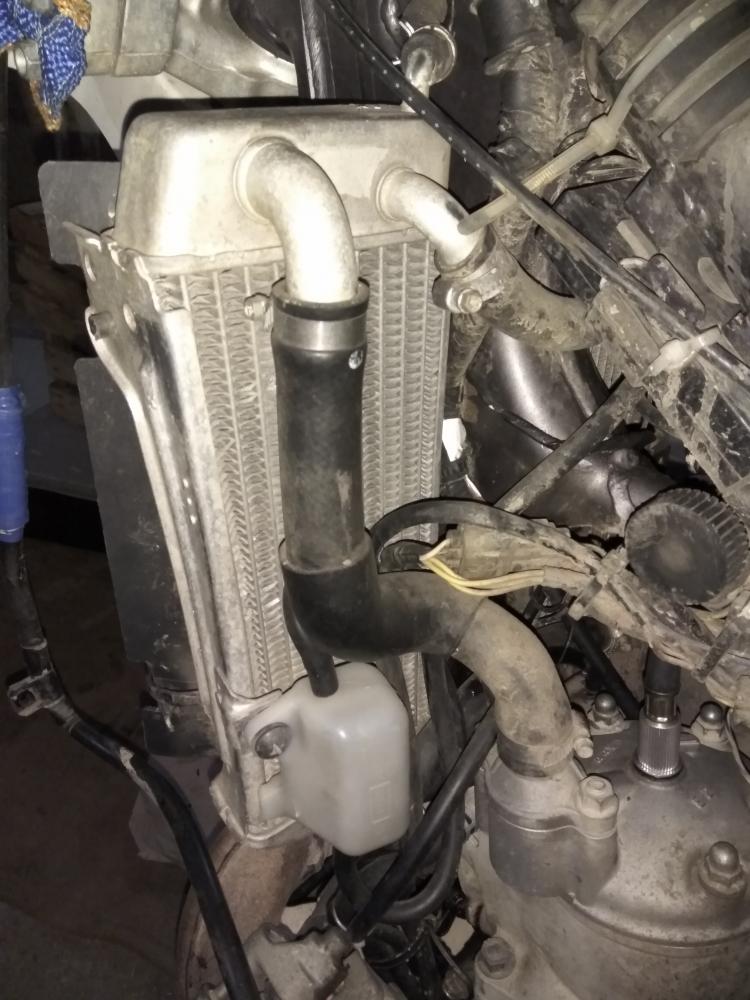

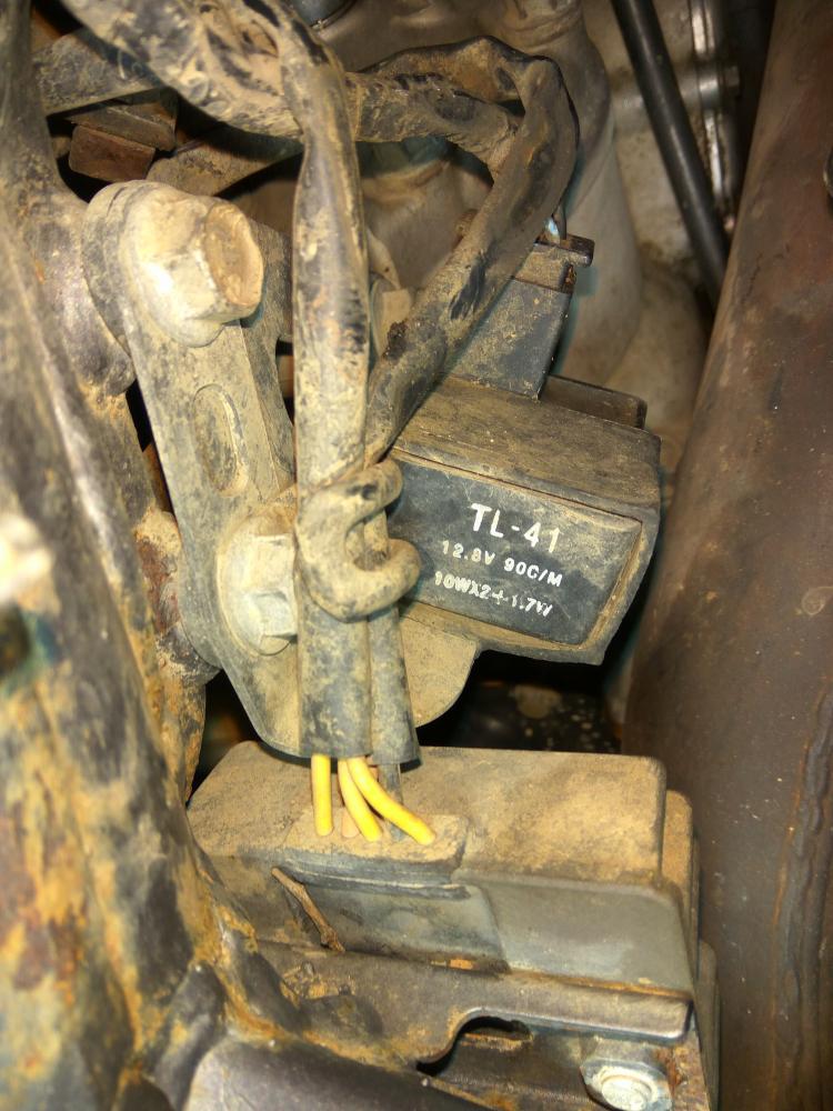

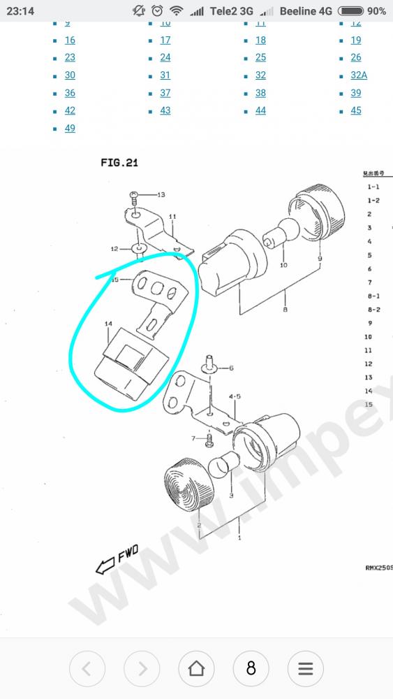

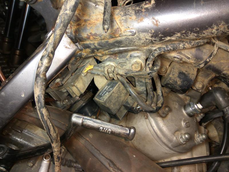

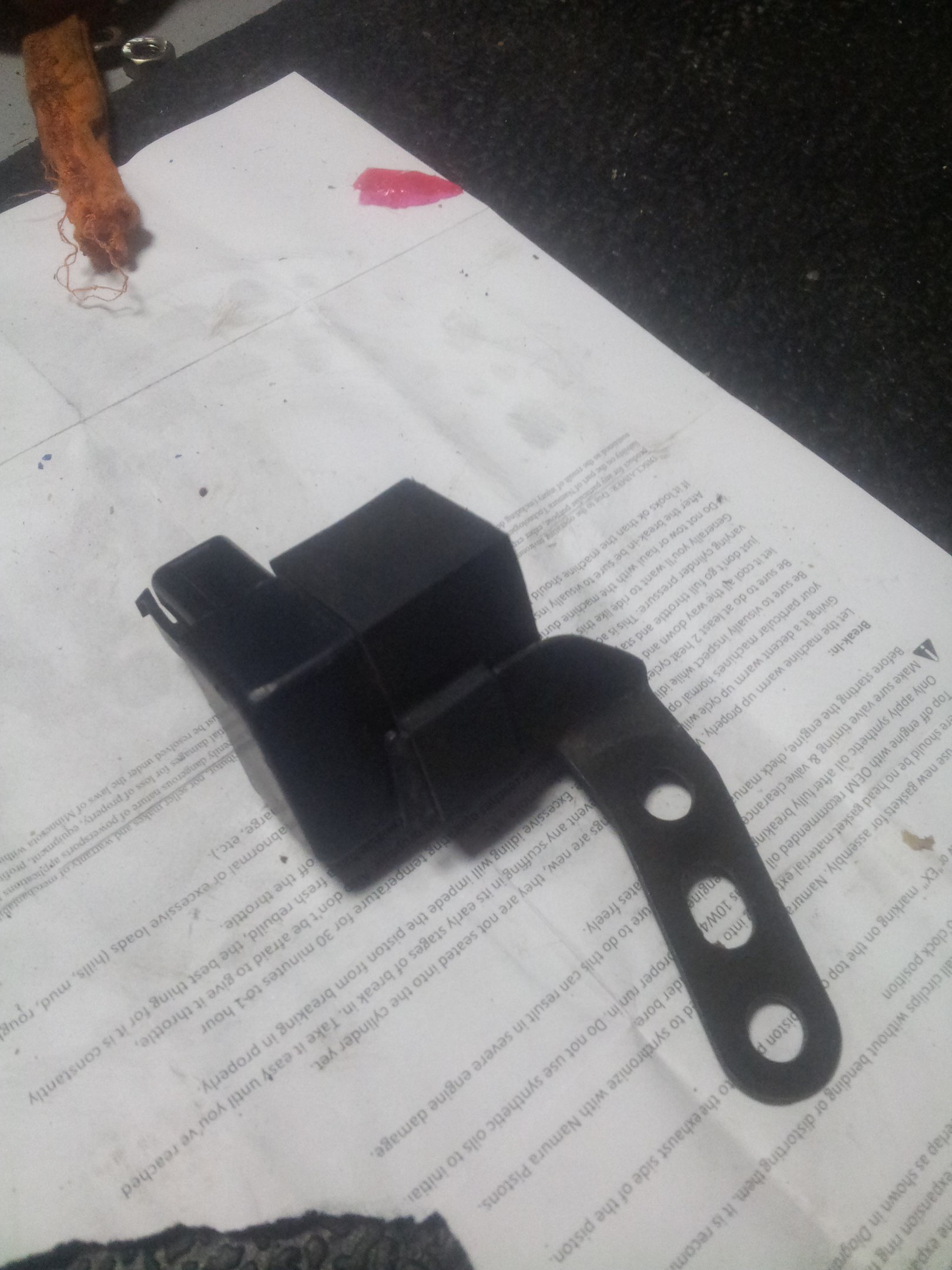

Хэлп хэлп хэлп!!!!
Подскажите куда крепится эта штука??? Должна быть под баком
Рама 14я двиг 40 сил
Или может у кого есть фотографии с укладкой проводки от фары и под баком
Linkshunter
сообщение 30.4.2017, 10:35
Сообщение #3750
Сообщений: 2109
Если поможет
А это не реле поворотов?
Не поленился, зашел в гараж, лови фотки
