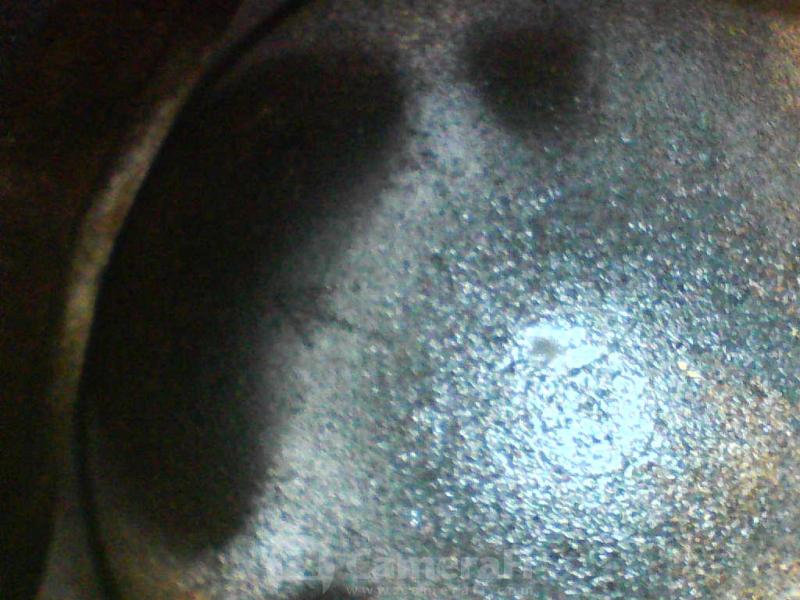

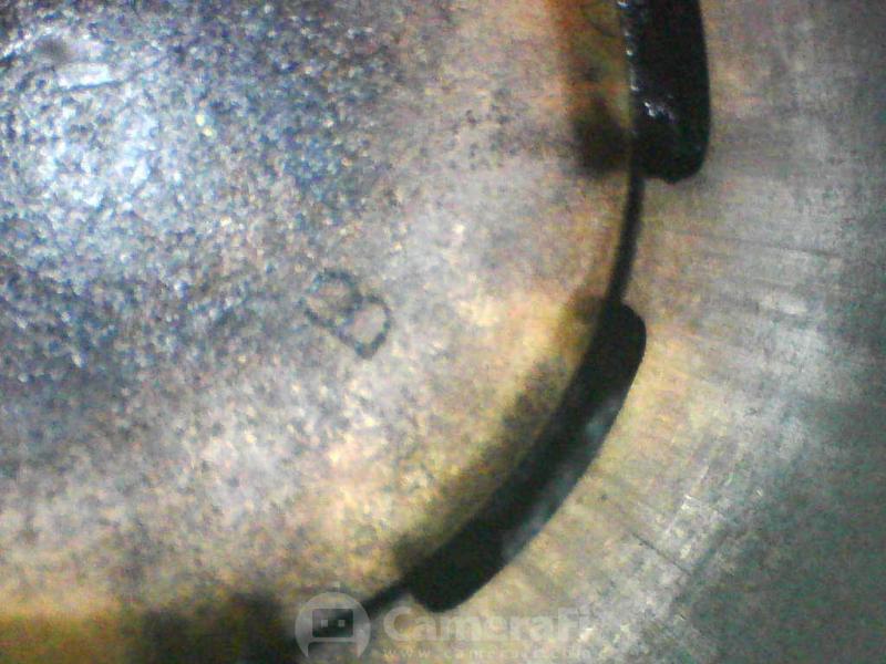

Назрел вопрос по замене поршневой, посмотрел в выхлопную, а там поршень уже явно видавший виды. С момента покупки поршень не менял, на мотоцикле (kx 250) накатал не более 60 мч (счетчика нет, считал примерно-укрупненно), прошлый владелец божился, что поршню было на момент покупки не более 2.5мч. Заглянул дешевым китайским эндоскопом и увидел на поршне буковку B, ничего больше не нашел, состояние цилиндра сложно оценить, а снимать цилиндр для дефектовки без запасной прокладки как-то не хочется, да и лишнего вечера на это нет. Далее дилетантские вопросы:
1 Подскажите, какой поршень взять, следующего размера, т е «с»? Сколько всего замен возможно, какой максимальный ремонтный размер?
2 Цилиндр уже гильзованный, возможно ли запрессовать новую гильзу в случае чего, какую лучше взять, какой фирмы? По поршню тоже вопрос, на какие фирмы обратить внимание, что при замене брать помимо прокладок и поршня с кольцами, надо ли заказать верхний подшипник, который на пальце поршня? Понятное дело, что, если обнаружится люфт в шатуне, то его с подшипниками тоже под замену.

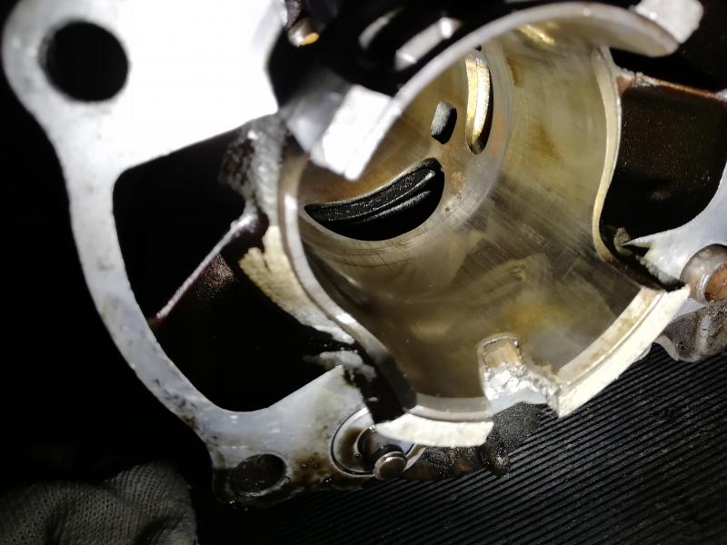

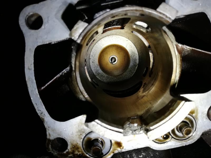

Купил микрометр и нутрометр. Вот появился свободный вечер, чтоб скинуть цилиндр. Без минкрометра и нутрометра все, увы понятно(( Что удивительно, покупал мотоцикл с заявленным пробегом 2часа (моточасов нет), сам накатал еще часов 50, мот пер как надо, правда, за прошлый и этот сезон я выкатывал его считанные разы-времени не было особо. Ездил на нем 2года назад на тренировки на трассу к Сергею Киберу, он же поршень этот менял незадолго до продажи мне (мотоцикл покупал у его друга). Между делом я у Сергея интересовался, через сколько надо будет заменить поршень, он сказал, что там гильза и мол не парься, катай пока не застучит, я не стал дожидаться шумов, вот вскрыл и прифигел... Удивительно, как мотоцикл по сей день работал без каких-либо шумов, тянул отлично, еще из любопытного поршень неплохо сохранился. На зеркале цилиндра имеется коррозия, на будущее надо технику консервировать, если долго простаивает. На ибее посмотрел цилиндры, что огорчает цены кусают и не сказать, что много предложений. Помимо ибея, что можете посоветовать, где искать цилиндр?

это 2т, оно будет переть пока поршень поперек не встанет. А что это за "вызрыз" на краю цилиндра huh.gif

Цитата(Linkshunter @ 13.8.2018, 8:55) *
Под шатун.
А что, собственно, не так с цилиндром? Если там гильза, хонингани чуток чтоб подравнять, ставь следующий поршень и езжай с миром.

как то жутко смотрится,не? это из-за неродного шатуна чтоли?или чтобы разбирать удобней было?

вот как раз эта штука меня и испугала, ну если Дальнобой говорит, что норм, неужели это норм? Выглядит так, что у прошлого хозяина шатуном туда вмяло так хорошо, потом они поменяли шатун, заполировали немного это место и собрали как есть, это обычная практика? как долго на таком можно еще катать? А то я уже почти побежал за новым цилиндром) Коррозию снять хоном, поставить новый поршень и так катать без задних мыслей? А если туда новую гильзу купить, цилиндр переживет еще перегильзовку, или в новой гильзе тоже такой пролом нескромный сделать надо будет? Я думал, что там куда более тонкие материи, вон переживал, что нутрометр на 2 сотки врет)

smile.gif) Это конечно не "норм" ,но на ход не влияет.
"Выглядит так, что у прошлого хозяина шатуном туда вмяло так хорошо" Как выглядит -так и есть.Обрыв шатуна был потому что "он сказал, что там гильза и мол не парься, катай пока не застучит....." Вот оно и постучалось smile.gif
Измерить,хонингануть и новый поршень по размеру. Эта гильза ещё и не одну расточку переживёт.
