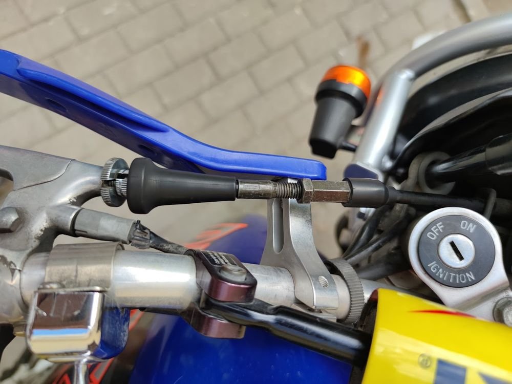

- - TolyaZub   Такая же проблема нарисовалась. Тяжёлое переключен...   29.6.2021, 4:43
|- - dimag   Цитата(TolyaZub @ 29.6.2021, 6:43) если м...   29.6.2021, 9:11
- - Антон Усы   регулировку сцепления проверь   29.6.2021, 8:06
- - LoneWolfRU   Оно даже на нейтралке иногда крутится   29.6.2021, 12:11
- - GrizLee   Это нормально, если рукой можно спокойно остановит...   29.6.2021, 12:18
- - Anatoly Ride   Цитата(Ded Moroz @ 27.7.2018, 13:51) Стал...   30.6.2021, 10:27
|- - GrizLee   Цитата(Anatoly Ride @ 30.6.2021, 10:27) ч...   30.6.2021, 10:28
- - Doctorfrolov   Как оказалось, если сцепа вышла из допуска или тро...   30.6.2021, 10:36
|- - Tamagotchi   Цитата(Doctorfrolov @ 30.6.2021, 7:36) Ка...   5.7.2021, 11:45
- - Doctorfrolov   в моем случае, причина была в новом комплекте сцеп...   5.7.2021, 12:40
- - serg   Цитата(Doctorfrolov @ 5.7.2021, 12:40) но...   5.7.2021, 19:17
