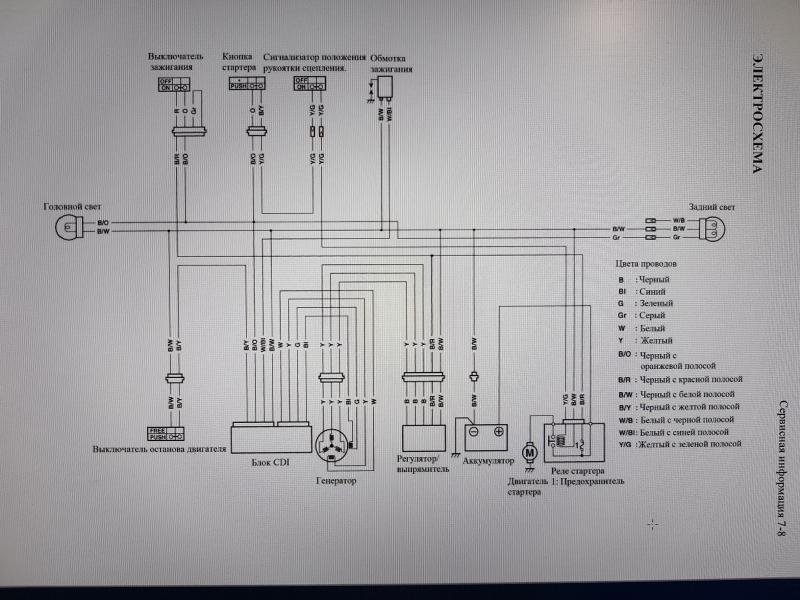

Привет, у друга на ремонте сейчас джебел 250 (1997 год), там ищем искру. Электрика вся переколхожена японцами. Почти со всем разобрались - но не можем понять как правильно подключается катушка зажигания. Собственно вопрос: на катушке зажигания есть две клеммы папа, какие провода на какую клемму нужно подключить. В мануале не нашли.

Схема есть? Мне лень искать, синь сюда,

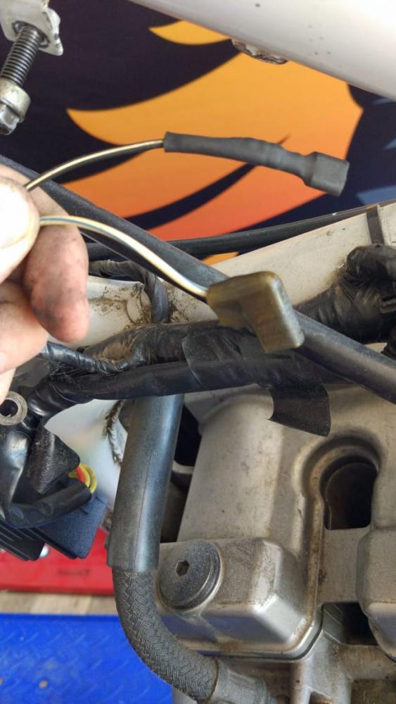

Докинул в шапку фотки. Вот это еще непонятно куда.

Спасибо! А по второй фотке не знаешь куда? может это допы какие?
Вообщем искры нет но греется катуха зажигания когда пытаешься завести. Заводим с кнопки. Это нормально? или звонок к чему либо?
