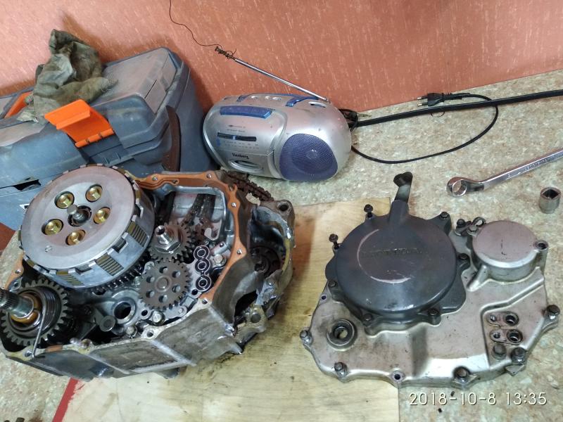

Друзья, Добрый день. Помогите разобраться, мотоцикл Honda XR 400, двигатель ne03 е, оборвало шатун запятая нужен новый двигатель в сборе. Я нашёл за приемлемые деньги только двигатель NC 38 е, Подскажите Подойдут ли точки крепления и чем они вообще отличаются

Мало отличимы снаружи и отличаются сильно внутри. Точки крепления мотора одинаковы, разные выпускные окна под штаны (но верх мотора взаимозаменяем полностью, можно переставить) и электростартер может помешать установке карбюратора.
NE03E это мотор с xr400r, там ток переменка, кик стартер.
NC38E мотор с XR400M (SM) с электростартером и током постоянкой
на NC38E другой коленвал(под обгонную муфту на гене), другие передаточные кпп, распред и маслонасос чуть меньших производительностей, корзина и шестерни маслонасоса.
При желании можно собрать франкинштейна, с кик стартером и электростартером из двух моторов, детали взаимозаменяемы при замене комплектом.

Большое спасибо за ответ, двигатель был без стартера, поменяли только кольца и колпачки, поставили ещё летом, все отлично. Передачи только стали короткие, и лапка Кик стартера не подходит старая.
И генератор пришлось поменять

Причиной стал оторвавшийся балансировочный груз. Старый мотор остался только низ, верх поставили на новый. А на коробке получается сломаны обе части корпуса А, и внутри могут быть повреждения шестерёнок.
Я ищу ножку кикстартера, у вас случайно нет? Диаметр вала 19 мм
