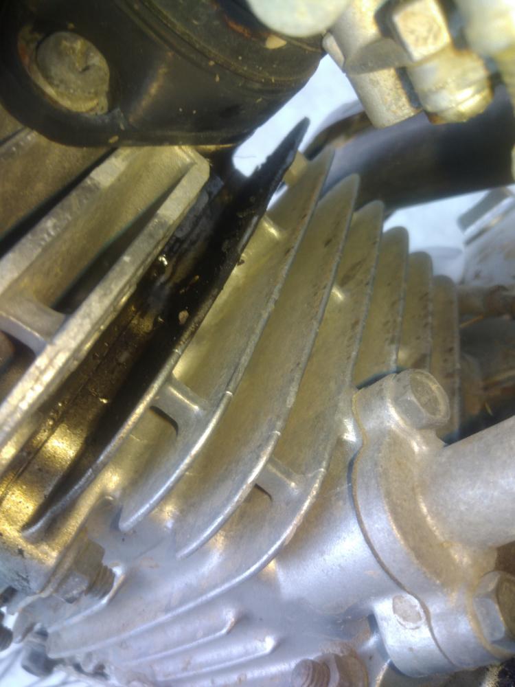

Maik1987rus ,мысли подтянуть гайки крепления ГБЦ не возникало?

подтянуть гайки крепления ГБЦ не возникало? Ага! Заодно и компрессия в норму придет! Ну сам подумай - как может головка быть не протянута, а мот при этом будет ехать? Полезно: 0

Ну вот и теоретики в тему подтянулись)))
Проверить затяжку гаек- несложно и быстро. Не подтянулись- все, снимать башку. Подтянулись, а скорее всего, ПОДТЯНУЛАСЬ одна гайка- вдруг повезет?))) -------------------- Мои видео по Джебелю-200 ( обслуживание и пр) здесь: ССЫЛКА.

Аналогичная проблема была. Бывает такое на двухсотках. Протяжка вряд ли поможет, если уже течет.
Вырезал новую прокладку, поменял, вылечилось. Полезно: 0

Вырезал новую прокладку, поменял, вылечилось. Под головку?????? Из чего?

Под головку?????? Из чего? Если общими словами, то медь или алюминий, обычно. Полезно: 0

Повезло, знакомый пробовал из алюминия вырезать, плохо держала.
Тут - собрали на старую прокладку, поди. Новую поставить и забыть. Или подтянуть попробовать, как выше советовали. -------------------- Мы рождены, чтоб звезды сделать пылью!!!

А где течет то? Я что то не вижу

Валера, не сдерживайся. Шути вдоволь! так он не оттуда ГБЦ а тут нет, одна головка))) -------------------- На каждый хитрый Стофель найдётся свой Джебель.

старая прокладка + медный аэрозольный герметик.

Да пробовал протягивать, все закручино, после того как меня сбили на нем, на машине, такая беда стала!( все целое визуально.
Есть какие то нюансы в разборе? Полезно: 0

может быть микротрещина где?

Только вскрытие покажет,вариантов течи очень много,от прокладки до зазора между поршнем и цилиндром.

старая прокладка + медный аэрозольный герметик. ставил старую на чекушку, но предварительно всю хорошо почистил, обезжирил и намазал прозрачным практически слоем герметика = за чуть более 1000км не запотела Полезно: 0
