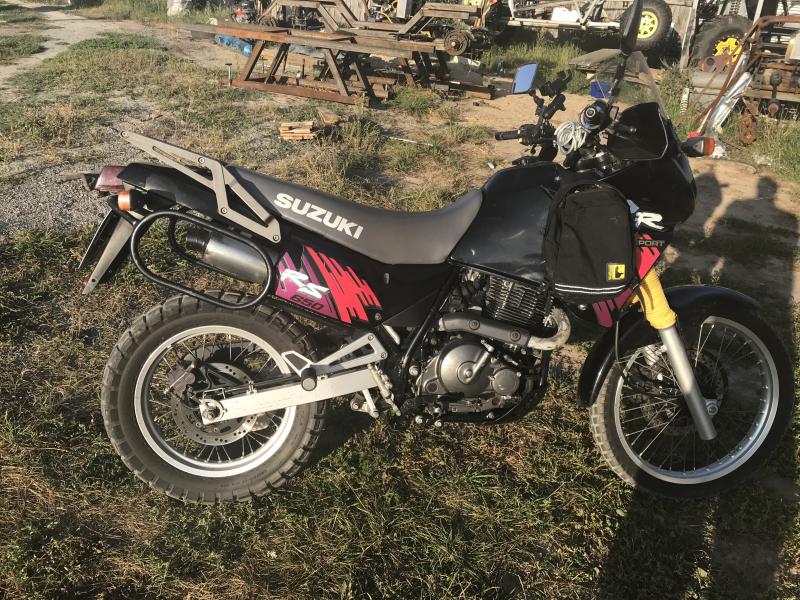

Доброго вечера.
На прошлой неделе согнул рамки багажные для коня. Труба 22*2 бесшовная.
Если кому интересно, то могу подробней фото сделать. Как к хвосту крепятся и к задним подножкам

Я так понимаю это рамки для текстильных баулов?
Будь любезен, подробней фото выложи по креплениям к хвосту и подножкам.

Да, это для сумок или гермомешков. Завтра поутру фото сделаю.

Собственно вот крепеж сзади - на тех же болтах что и багажник родной. Спереди крепеж на болтах подножек пассажира

Нормуль, грамотное крепление! Сохраню себе, зимой буду глушители варить, заодно попробую.

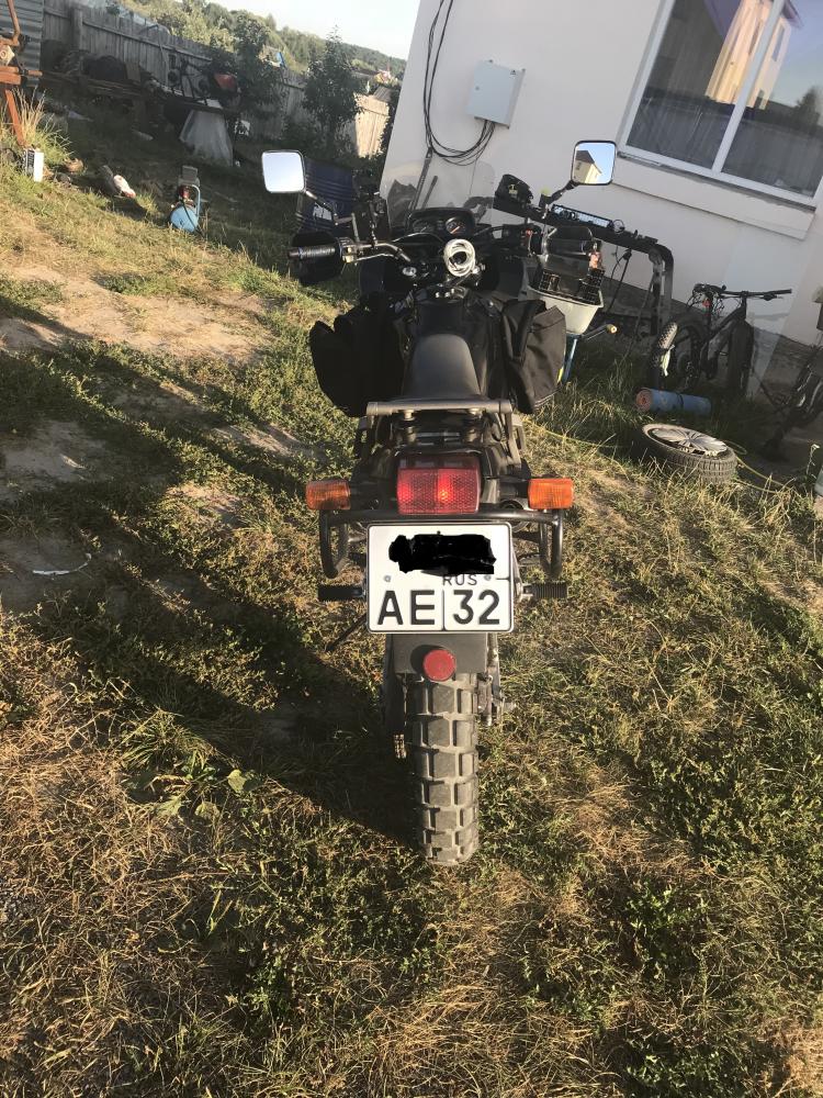

Не нашел я нигде рамки багажные за редкостью уже этого мотоцикла, никому не выгодно делать такие рамки....Сделал сам из стальной трубы 16х1.5, а внутри 10х1.5... Сделал на болтах с контрагайками, потому как варить тонкую трубу не умею...Вес багажной рамки составил ровно 3 кг...Получилось добротно и крепко, посмотрим как будет работать...)

Очень даже неплохо. А я вот сварочный аппарат купил и пытаюсь осваивать это дело. Пока получается только с металлом не меньше 3 мм., но дальше думаю профильную трубу для этих целей освоить.
Покажи, как ты решил крепление навигатора, очень интересно.
Я как раз купил новый ветровик от снегохода (1050 рублей!!!), который в 2 раза больше ширины мотоцикла и как доберусь до гаража, буду его мастырить.
Будет интересно посмотреть как ты решил вопрос с креплением навигатора.

Кронштейны делал из тех же труб что и багажную рамку, только без вставок для усиления...Думаю, Макс, здесь все понятно...

Хорошо сделал, прям как надо, я вот резиновые сайлентблоки и не догадался бы ставить.
Думаю хорошо будет держать тряску и вибрации.
