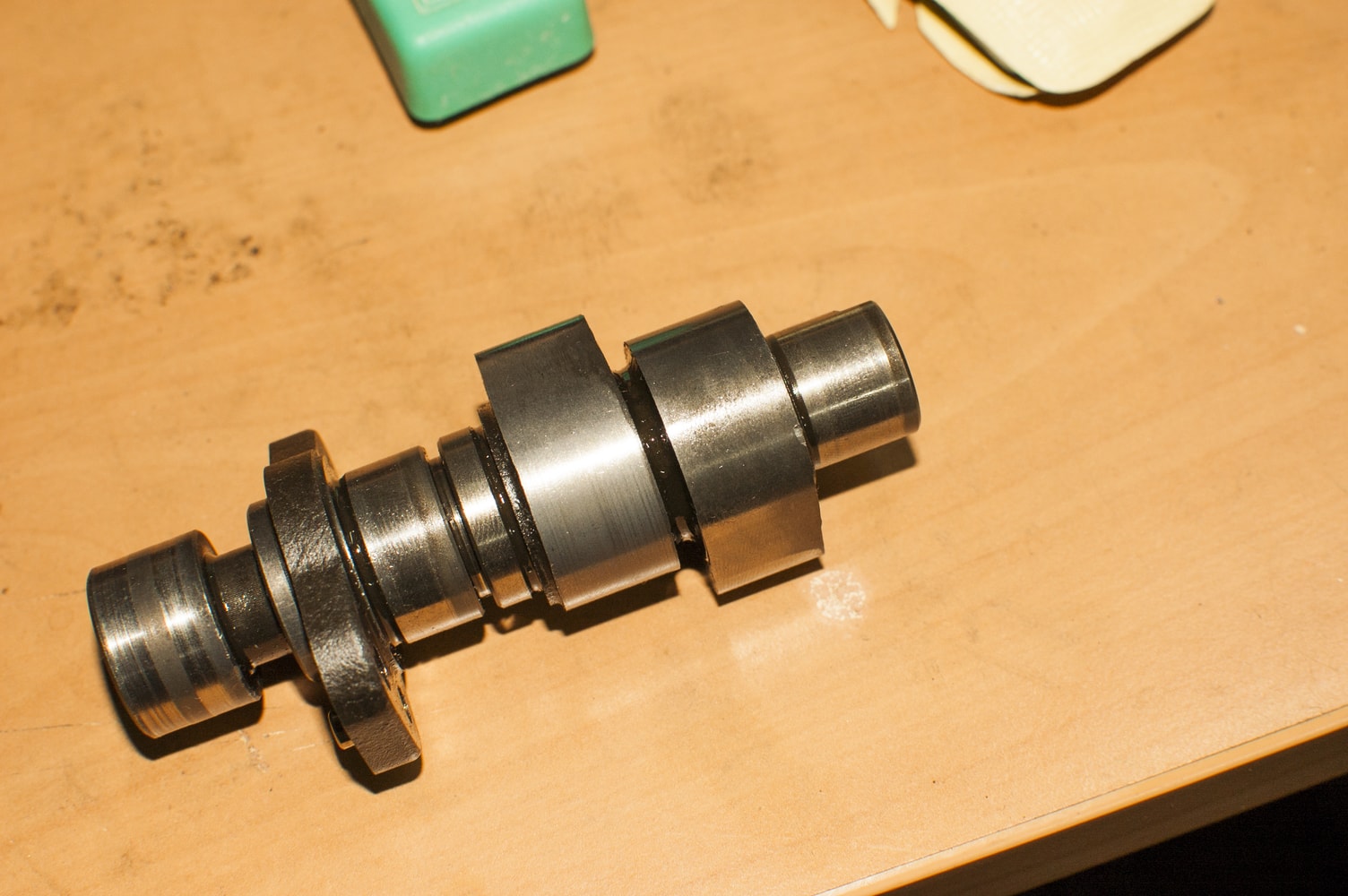

доброго времени.
Собственно, благодарю тому, что не я - но другой человек нафигачил герметика под клапанную крышку, то недавно голова в мотоцикле dr350 suzuki - засвистела, догадываясь в чем дело я снял крышку клапанную и обнаружил задиры на правой части распредвала (со стороны шестерни), а также следы рисок в этой части постели.
Остальные две постели выраженным образом (или вообще) не пострадали, как и области распредвала.
Кусочек герметика перекрыл похоже что канавку масляную , в общем следы герметика были внутри головы.
А может в чем то другом была причина...
Но общего масляного голодания головы не было, все остальные механизмы головы везде все ок.
В основном досталось распредвалу, правой части.
До клина не дошло, из изменений в работе мотора - посторонний свистящий звук, не так давно появившийся и все..
Что делать посоветуете? Распредвал в мусарку, а постели может можно деликатно как то заполировать..? Или просто новый распредвал установить? Глубоких рисок на поверхности постели как бы нет, раковин там. Видел картины намного страшнее..
- Igor Trai   DR350S. Задрало распредвал и постель его.   3.9.2018, 3:53
- - skorp777   Цитата(Igor Trai @ 3.9.2018, 10:53) Что д...   3.9.2018, 6:31
- - vano_250   что то мне подсказывает что не в распредвале дело ...   3.9.2018, 8:24
- - Igor Trai   не.., часть поверхности скольжения распредвала сил...   3.9.2018, 12:07
- - мотоПОДВОХ   Ко всему выше перечисленному : проверить наличие м...   3.9.2018, 12:35
- - Rico   Чисто спортивный интерес- а распредвал сильно люфт...   3.9.2018, 13:42
- - Doctorfrolov   жить будет. забить и ездить дальше   3.9.2018, 19:58
- - serg   Цитата(Igor Trai @ 3.9.2018, 12:07) посте...   3.9.2018, 20:28
- - aleksey34   Мне не понятно , как мог стереться стальной распре...   8.9.2018, 21:28
|- - Rico   Цитата(aleksey34 @ 8.9.2018, 23:28) Мне н...   8.9.2018, 22:05
- - skorp777   Цитата(aleksey34 @ 9.9.2018, 4:28) В край...   9.9.2018, 7:27
|- - plastilinko   Цитата(skorp777 @ 9.9.2018, 7:27) ОПЫТ по...   12.9.2018, 11:01
- - Putov   Не занимайся ерундой. Судя по фото оно будет ездит...   9.9.2018, 9:55
- - Slant24rus   Случайно наткнулся, китайский распредвал. Может пр...   12.9.2018, 9:46
- - Igor Trai   все, распределительный вал заменен (оригинал), а з...   14.9.2018, 15:20
|- - Slant24rus   Цитата(Igor Trai @ 14.9.2018, 19:20) все,...   15.9.2018, 7:25
- - Doctorfrolov   стетоскоп в помощь. тут либо цепь грм, либо подши...   14.9.2018, 16:08
