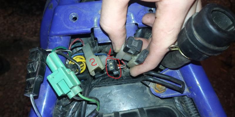

Друзья нужна помощь у меня DR 650 se 96г. вчера шмякнулся в поле и приложил мот о землю хорошо, в целом ничего серьезного. Но подняв его не смог завести все перепробовал сливал бенз, выкручивал свечи и др. Бенз идет стартер крутит но не схватывает. Сегодня в гораже уже обнаружил что искры нету на свечах давай искать что с проводкой и в пучке возле мозгов обнаружил что возможно не хватает некоторых деталей именно эта черная фишка(№1) с двумя раземамами(мама) она более чиста, и №2 тоже пуста, может кто посмотреть или подсказать как у вас там что? Если есть скиньте эл. схему мануал сейчас конечно поищу сам но все же буду благодарен)))

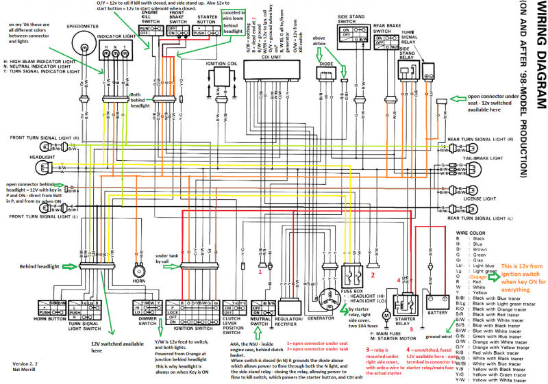

Разъём (1) - просто свободный. Там масса и +12, появляющаяся вместе с зажиганием. Я его использовал для реле включения питания подогрева и прикуривателя.
Разъём (2) не помню сходу, вроде не видел у себя такого.
Хотя.... второй тоже свободный - это нормально. Вот они два, полыми зелёными стрелочками обозначены в середине вверху и справа вверху
Проверь по цветам проводников у этих разъёмов.
