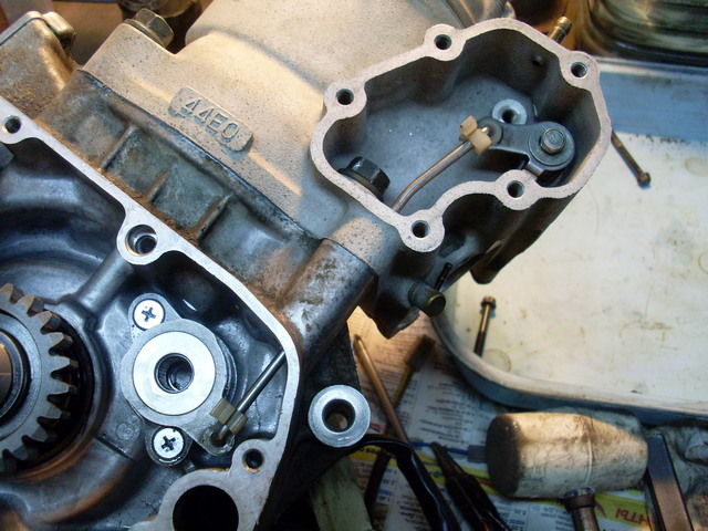

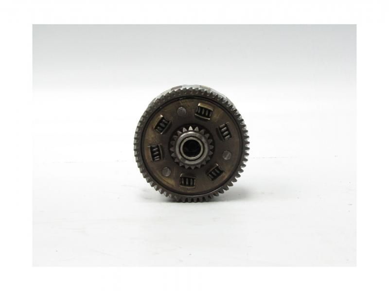

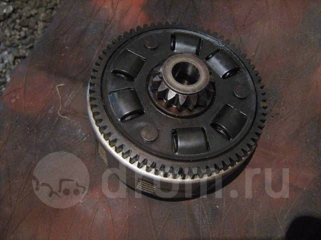

Не , я имею в виду пружинки вот такого типа .На РМХ их тоже нет .
Цитата(evgsd @ 4.10.2018, 16:41) *
В случае с хондой горят мозги
Ну я не против РМХ просто думаю некоторые недостатки (я их считаю недостатками ) нужно огласить .А так ездят же люди и радуются.

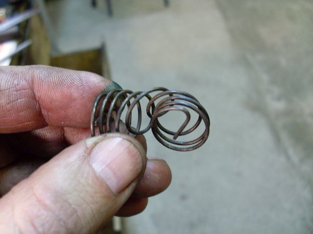

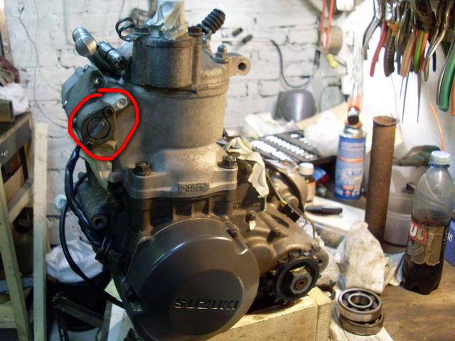

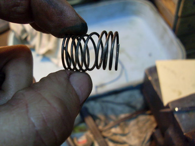

Вот как часто выглядит ещё одна пружинка что я говорил ранее .До выпрямления и после .Вот отсюда она.
Ну и та самая проволочка управления клапаном
Прикрепленное изображение Прикрепленное изображение Прикрепленное изображение Прикрепленное изображение Прикрепленное изображение Прикрепленное изображение

Мотоцикл: Beta 300 ракинг "22
Эту пружинку против шерсти не надо перетягивать, но к сожалению не все это понимают

Скорее всего ты прав , но было ещё два двигателя в ремонт ,на них эти пружины были сгнившие наглухо,видимо туда кёрхером можно воды нагнать запросто.
..да, если резиновое колечко под крышкой не поставить/порвалось/не держит. Сейчас ремонтом не занимаешься? ищу неспешно цилиндр с j116 -j117-j118 моторов
