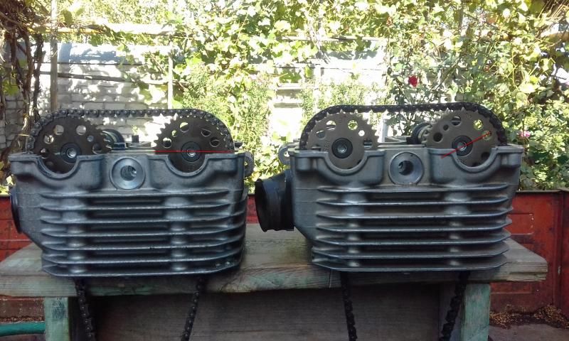

- - Minherts   Там еще выпусконой распредвал смещен на 1 зуб у дж...   29.9.2018, 8:30
|- - Anderrey   Цитата(Minherts @ 29.9.2018, 5:30) Там ещ...   29.9.2018, 9:01

- - Minherts   Распредвал выпускной, на нем метки смещены. Что да...   29.9.2018, 9:32

- - Minherts   У меня две головки одна из них старого образца под...   29.9.2018, 18:59

- - Minherts   Выпускной распредвал приподнят у новой головки, а ...   30.9.2018, 12:08

|- - Minherts   Судя по срезам с торца распредвала, у меня на голо...   30.9.2018, 14:26

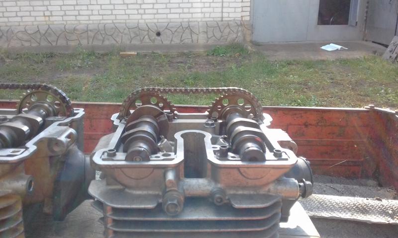

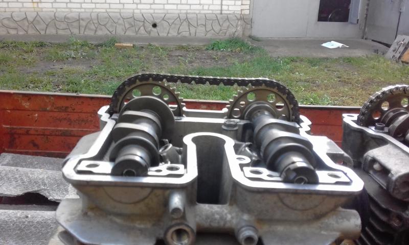

- - Rico   Фото нет, но у меня был смещен впускной распредвал...   19.7.2019, 9:46
- - Anderrey   Как бы флэшмоб не пошел, сними крышку, проверь пол...   19.7.2019, 10:04
