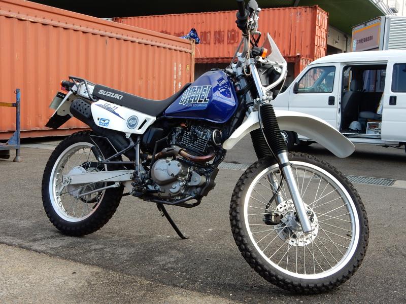

Послушайте пожалуйста звук мотора. Планирую покупать Suzuki Djebel 200 1995 года. 33т км на одометре но он не работает. Цена вкусная 60т.р. рама крашеная,, бак и пластик тоже. Продавец 2 месяца назад взял на пробу проехал 1 бак бензина только и не пошло... Переходит на дорожник. Предыдущий хозяин менял цепь ГРМ, прокладку головки, звёзды и цепь.
Не нравиться звук мотора, слышны стрекот клапанов и ещё какой-то глухой звук , но может это и нормально...
https://youtu.be/pKixVhX7oA0
https://youtu.be/4wZ4bcqk1F4

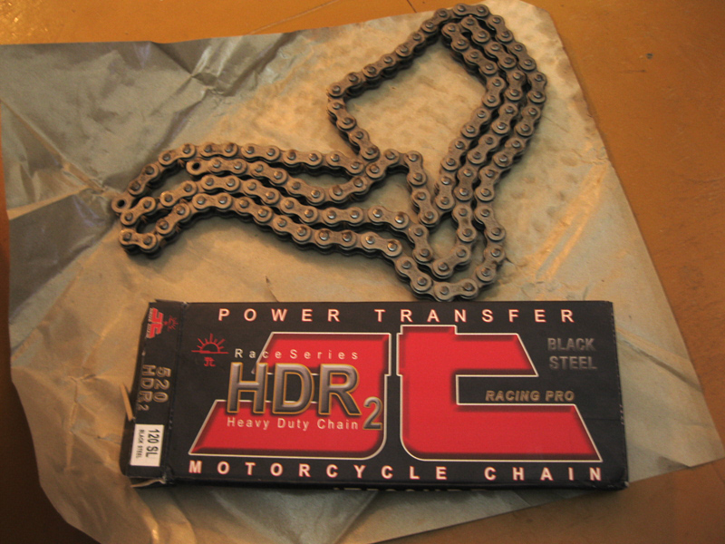

- - vknw123   Подскажите пожалуйста? решил заняться смазкой цеп...   10.12.2018, 18:24
- - Eromaz   Сидуху тоже смазал?)))   10.12.2018, 18:32
|- - vknw123   Цитата(Eromaz @ 10.12.2018, 15:32) Сидуху...   10.12.2018, 18:36
|- - LeTyH   цепь не мажут такой смазкой спецом для этого ENI ...   10.12.2018, 19:05
||- - vknw123   Цитата(LeTyH @ 10.12.2018, 16:05) цепь не...   10.12.2018, 19:56
||- - Rico   Цитата(vknw123 @ 10.12.2018, 21:56) это к...   10.12.2018, 20:40
|- - DaniilStrekalev   Цитата(vknw123 @ 10.12.2018, 15:36) и сид...   10.12.2018, 22:01
|- - vknw123   Цитата(DaniilStrekalev @ 10.12.2018, 19:0...   10.12.2018, 22:13
- - vknw123   Нащёл видео правильное https://youtu.be/CyiI0FugD...   10.12.2018, 20:59
|- - Rico   Цитата(vknw123 @ 10.12.2018, 22:59) Нащёл...   10.12.2018, 21:10
|- - vknw123   Цитата(Rico @ 10.12.2018, 18:10) А в книж...   10.12.2018, 21:21
|- - TommyTech   Цитата(vknw123 @ 10.12.2018, 18:21) а это...   10.12.2018, 21:47
