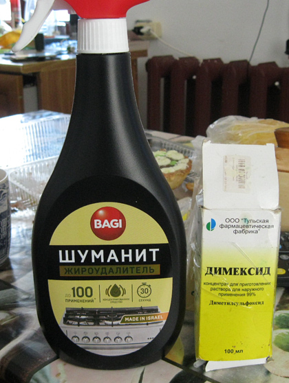

п.с. нагар хорошо счищает димексид, но работать надо в перчатках и на открытом воздухе. А так же его хорошо бы подогреть.
Ясно, спасибо.
странно, димексид это же лекарство. Купил ещё шуманит, отдал 500 руб. сказали что хороший.
ВНИМАНИЕ
Нельзя чтоб щёлоч попадала на алюминий, разьедает, но за 5-ть минут ничего сильно не будет, надо только смыть хорошо водой.
реакция довольно медленная.

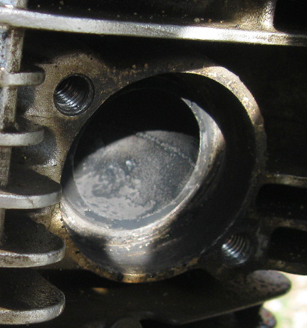

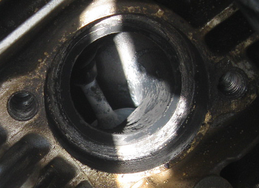

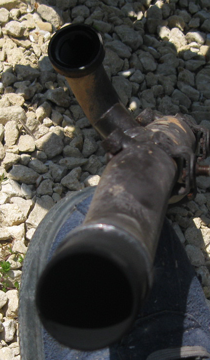

Отчёт о проделанной работе.
Значит открутил я всё и обнаружил, не сказать чтобы очень, но немного было.
очень хорошо отмывает шуманит (ВНИМАНИЕ
реакция довольно медленная.), съедает прям копоть на ходу, лямбду тоже почистил, её надо откручивать в последнюю очередь, то-есть крутить уже открученный патрубок, а её держать ключом. Думаю раз за 50000 км почистить стоит.
Всё почистил, как почти образцовый солдат автомат, сейчас заведу прокачусь.

Завёл, прокатился. Мот прям как успокоился, работает ненатужно ровно, даже обороты стал получше набирать, короче задышал ровно.
" Вы всё ещё не прочистили выхлопную трубу ? Тогда мы идём к вам."
Не ну что здесь такого, глушак проверить и заодно прочистить, у меня ведь не нулёвый мот.
Вон даже как прочищают, я так не хочу.
https://vk.com/video136768403_456239119
Да с нашим бензином, только и остаётся глушак вовремя прочищать, ведь если глушак забит, то увеличивается и температура мотора, и количество топлива, а если топливо увеличивается, то глушак быстрее засоряется, да его каждую неделю надо чистить. Шутка типа.
А потом начинается "Чёта мотор греется" "Чёта не то масло залил".
А чё, я вон бензопилу вторую купил, мне первую так и не смогли починить в мастерской, на днях посмотрю может у неё тоже глушак забит, вот смеху то будет.
Rico
сообщение 26.4.2019, 17:53
Сообщение #450
Сообщений: 3215
Регистрация: 26.11.2016
Djebel 250xc '02
DR800S '92
XL650V '02
XRV650"88
У меня машине 21 год и я сомневаюсь что глушитель кто то чистил. В выходные надо тоже попробовать. Вдруг расход бензина упадет хотя бы литров до 15.
