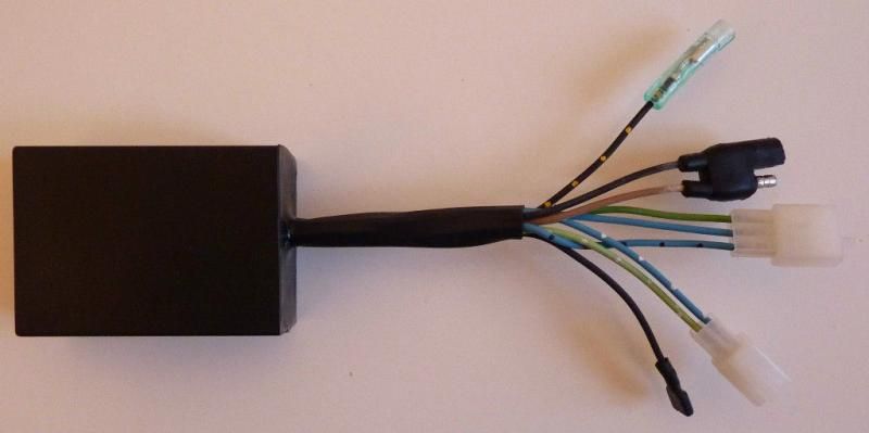

новый блок CDI

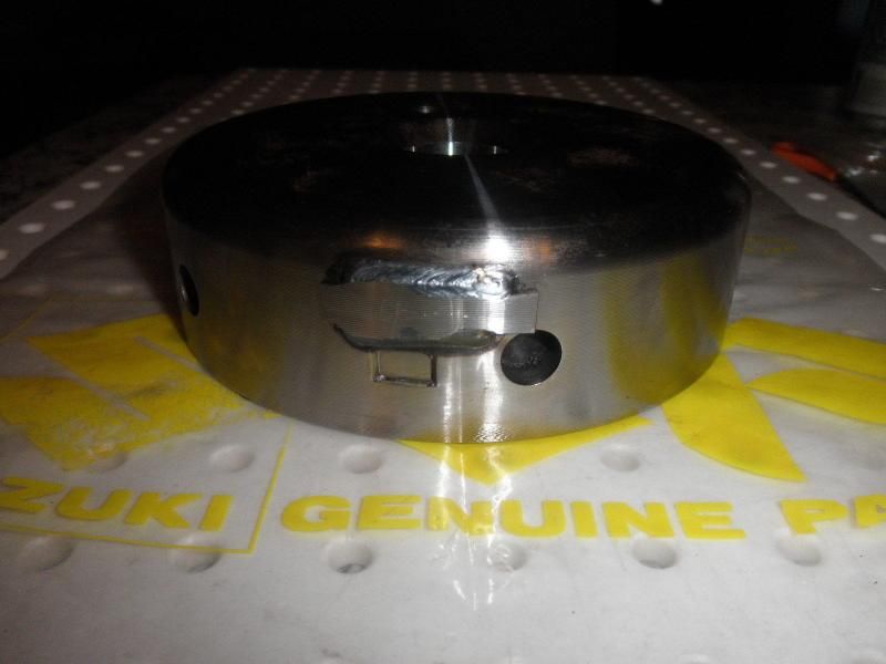

с ebay, делает умелец из Словакии на старые и не очень мотоциклы. Всё безрезультатно, искры по-прежнему нет, она появляется только в одном случае: если держать в руке датчик pick-up и водить по нему железкой, одновременно крутя мотор киком))) Итог: имею 2 блока CDI старый оригинальный и новый словацкий, 2 катушки, 2 статора с 2-мя датчиками pick-up и 3-й датчик pick-up от DR650RSE 1993 - пробовал подключать в любых возможных сочетаниях, прокидывал проводку в обход штатной, исключал всё, что может блокировать зажигание (замок зажигания, кнопку stop engine, датчик нейтрали, датчик подножки), результат тот-же: отверткой по датчику - есть искра, датчик в штатном месте - нет искры. Далее пришла очередь ротора, с виду всё ок, попробовал посчитать магниты отверткой, получилось 11 магнитов или 10 магнитов + одна непонятная короткая немагнитная зона. Заказал с ebay ещё один ротор б/у
подсчёт магнитов - тот же результат: 11 магнитов либо 10 магнитов + немагнитная зона, установил - всё так же, искра только если по датчику отверткой.

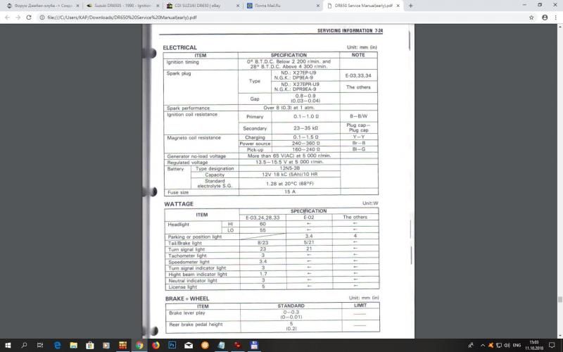

Все компоненты по замерам тестером ок, всё как по мануалу (с небольшими отклонениями у новых неоригинальных деталей и перемотанная заряжающая катушка старого статора выдаёт 700 Ом), по напряжению заряжающей обмотки старый и новый статор показывают около 60 В, насколько можно раскрутить мотор киком и замерять это тестером в режиме переменки. Приглашал друга с осциллографом, точных данных не помню, давно было, в самом начале эпопеи... осциллограф показывал, что когда датчик pick-up возле ротора, то сигнал с него слабоватый по амплитуде, что-то около 2 В, конденсатор в CDI заряжается, но импульса на катушку нет, и напряжение с кондера медленно истекает, когда перестаешь крутить киком, а когда железкой по датчику, то сигнал зашкаливал при шкале в 5 В, и сразу шел импульс из CDI на катушку... Пока думаю, что дело всё же в роторе, подобное про роторы с лопнувшими или отклеившимися и сдвинувшимися магнитами находил на иностранных форумах и один случай на мотогоне на Husqvarna 510. Попросил нескольких продавцов более-менее красивых роторов с ebay посчитать магниты))
Схема
Из мануала

Там нет датчика Холла, когда вы уже научитесь различать?.. Это индуктивный датчик, представляет из себя катушку на магнитном сердечнике. И работает он именно с НЕМАГНИТНЫМ выступом ротора.
Датчик
Выступ
Куб
