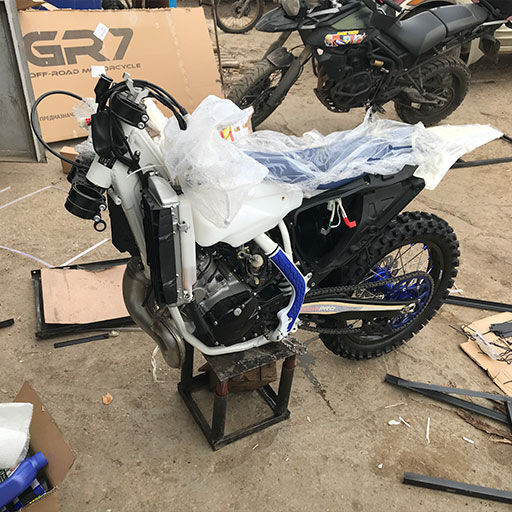

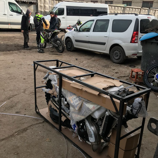

Так уж случилось, что буквально вчера я стал обладателем такой штуки, как GR7 T250L (2T) PRO '18. Пока память от сборки еще свежа, решил что будет неплохой идеей оформить свои впечатления и в текстовом виде.
Я специально брал мот в заводской упаковке, "чтобы разбирать было меньше". Огромное спасибо Sup'у и Dalnoboi'у за неоценимую помощь при сборке, а также amdmen, обоим Антонам и Staxx'у за участие, напутствия и советы smile.gif
Симпатичная такая коробочка. Упаковано всё хорошо и надёжно, с хорошей облицовкой.
Задача номер один - разобрать всё. И смазать.
В первую очередь - снимаем заднее колесо, вилку, разбираем и смазываем прогрессию.
Нужно ли это всё или блажь? Смазывать - ОБЯЗАТЕЛЬНО! Заводская смазка там конечно есть, но так себе. Исключение - рулевая колонка, там с завода намазано хорошо и жирно.
Цепь безсальниковая. Сколько-то поживёт, дальше будет видно. Резина - копия Mitas'а.
Карбюратор сняли, разобрали, промыли. Не сказать, что был прямо мусор, но чистым он явно не был. По-хорошему нужны проставки.
Воздушный фильтр выглядит норм, двуслойный, хотя и будет заменен на оригинальный КТМ.
Начинается веселье со сборкой передка. В целом все ок, но есть пара моментов.
Установка датчика скорости. Во-первых, без аккума он систему не будит, во-вторых - он садится на внешнюю железяку, которую пришлось подогнуть, чтобы она была на своем месте. В-третьих, с винтами "из коробки" вышла засада - они другого формата и длиннее, чем нужно.
Кстати, втулки от КТМ. Ну прям да, ряд деталей и маркирован КТМ'ом.
Прицепить кнопки к рулю - квест отдельный. Еще более крутой квест - присобачить фару на "быстросъемные крепления". Они конечно однозначно быстросъемные, но никак не быстронадеваемые biggrin.gif
Лопухи защиты рук - крепятся на сами рулевые механизмы, и - висят в воздухе Оо Что означает, что хомутиком присобачиваем их к рулю, чтобы не поворачивались.
В целом, с определенным количеством мата всё собирается, и общее качество - весьма и весьма.
Семь часов - и мот собран! Первый пуск осуществлён успешно (ах, этот запах новенького 2Т!)
Что еще можно отметить? Достаточно тугая и длинноходная ручка газа. Сцепление сходу было под притык.
Тем же вечером пару тестовых кругов в режиме обкатки проехали. Мот прикольный, едет бодро. Мне после моей ямахи - вертлявая пушинка, даже страшно smile.gif
Дальше ждут уже боевые испытания.
