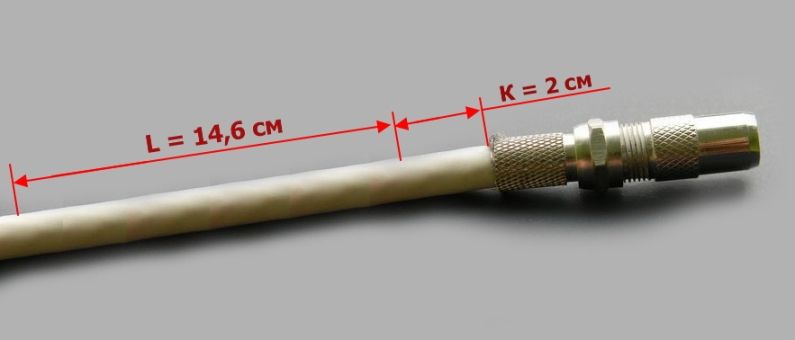

Короче парни, такая фигня.
Дома (за городом) как то само получилось, что прежде чем покупать антену, или платить деньги за цифровое ТВ, попробовал изготовить сам такую антену. По инструкции
эффект потрясающий.
Все телики показывают тьфу цифровых каналов, причем четко, и бесплатно))
Понятно, что для этого телек должен иметь поддержку ДТВ2.
Еще раз говорю. Живу за городом. В лесу блин.
А вот теперь грустная часть истории.
Мама у меня живет в центре.
Делал ремонт в квартире у нее, и когда рабочие не знали как протянуть кабели ТВ, сказал им - РЕЖТЕ!
С тем, чтоб просто поменять телек, на поддерживающий цифровое ТВ, и воткнуть в него самоделку.
Они и отрезали.
Ремонт закончили, телек поменял.... ии.... и обалдел. НИ ОДНОГО ЦИФРОВОГО КАНАЛА ПОЙМАТЬ НЕ МОЖЕТ!!!!!
До башни останкинской, в 2 или в 3 раза ближе!!!!
Причем этот же телек, с этим же образком (самодельной антеной), у меня в лесу, кажет 100500 каналов без единой помехи!!!!
Что это может бытЬ? кто разбирается???
Ощущение, что специально глушат сигнал, чтоб люди бабло башляли, а не втыкали кусок антены, и смотрели ТВ бесплатно....

А чем отличается на картинке участок кабеля L от участка кабеля K (понятно, что длиной, но по виду - это один кусок G = 16.6 см)?
