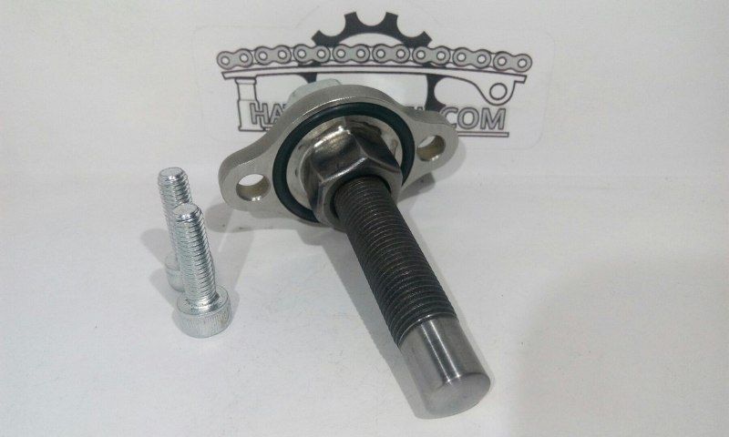

Случайно наткнулся на вот такой девайс:
Автор утверждает, что масло из него не гонит. Цену писать не буду, по моему мнению это
изделие может стоить дешевле, да и изготовить его самому с прямыми руками труда не составит.
Но вот можно ли такую приблуду использовать?
Если натяжитель с пружиной давит постоянно, то этот можно отрегулировать
так, чтобы натяжение было минимальным и вместе с заменой масла его проверять?
Кто как считает идея неплохая, может кто уже использует?
ПС это не реклама.
На всякий случай добавлю, что я против того, чтобы лезть в заводскую конструкцию.
Но если завод решил пойти в угоду маркетологам и поставить натяжитель с пружиной
только для того, чтобы было меньше регулировочных работ и в ущерб ресурсу цепи,
то почему бы и не исправить этот недостаток и использовать такую приблуду.

- - Макс Макс   Вот нашел фото натяжителя DR 250S: Это же совсем...   25.10.2018, 22:43
