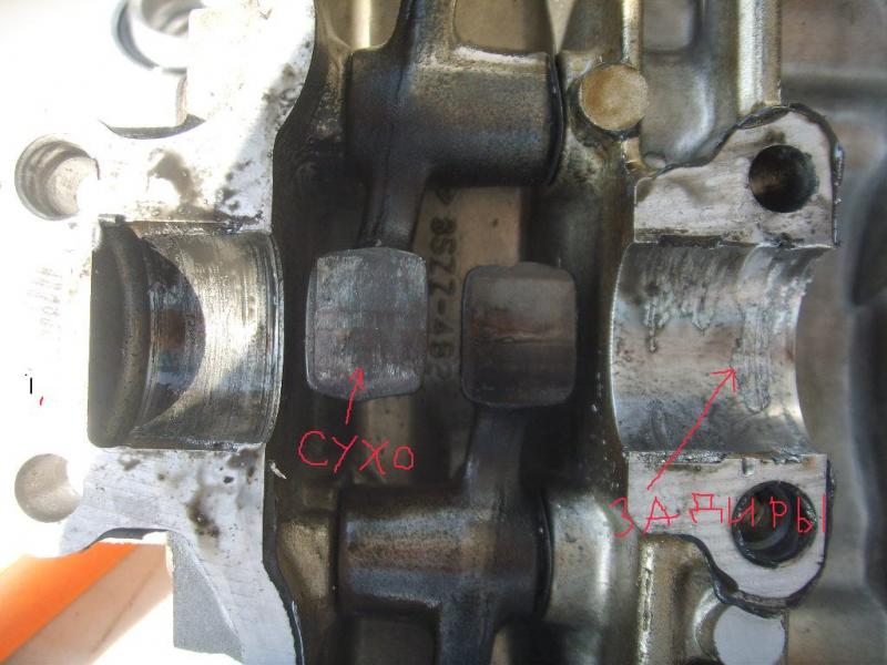

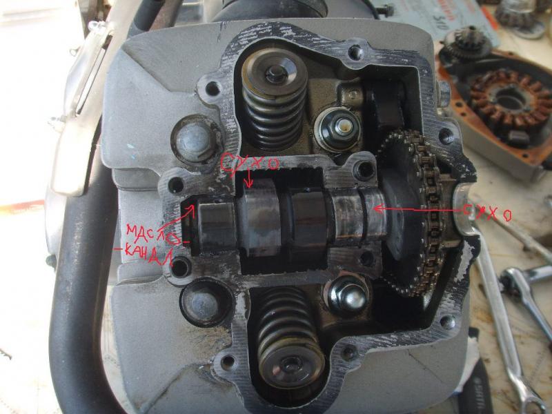

- - skorp777   Итак,японский пациент снят с мотоцикла, отмыт в ва...   6.11.2010, 11:09
|- - karmoran   Мдя... капец. ИМХО все хуже чем я ожидал. Думаю шл...   6.11.2010, 11:38

- - LoneWolfRU   а нижняя часть движка нормально смазывалась? А то ...   6.11.2010, 16:45

- - skorp777   Цитата(LoneWolfRU @ 6.11.2010, 23:45) а н...   7.11.2010, 12:45
