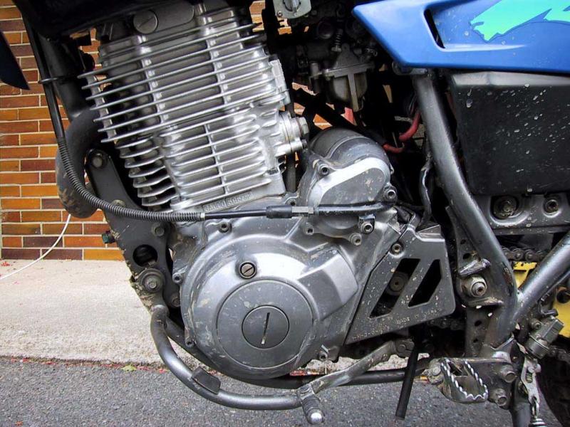

Искал DR 650 а тут совсем дёшево Ямаха ХТ600 подвернулась. 93 год, 23000 км пробег. Нехватает пара пластмасса и по мелочи кое чего....
Вопрос тут появился, можно ли в мою Ямаху ХТ600 3TB поставить стартер? Какая то подготовка вроде даже есть...

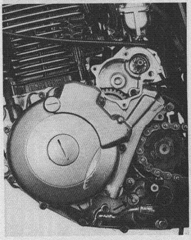

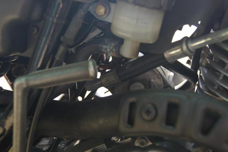

со стартером крышка вот так вроде выглядит

Спасибо Командор, Английский не понимаю, пробывал с переводчиком веб страниц, но что то ничего не нашёл. А у немцев все только Кикстартер ставят, про Електростартер ни слова. Вот нужно как то узнать какие шестерёнки да валики нужны. Похоже левая крышка картера тоже нужна, тогда уже и генератор... Буду смотреть...
Тут в руководстве по ремонту ХТ 600 Е левую крышку двигателя нашёл, так она с моей идентична, может и моя подойдёт....

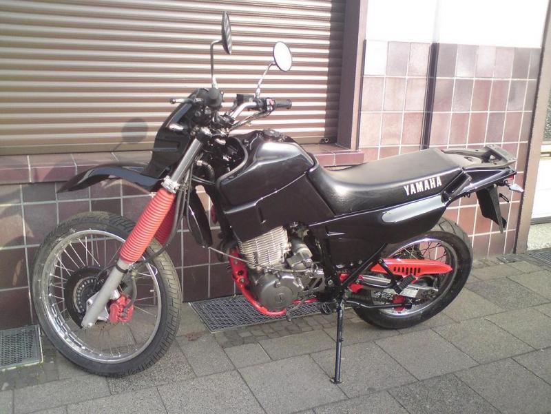

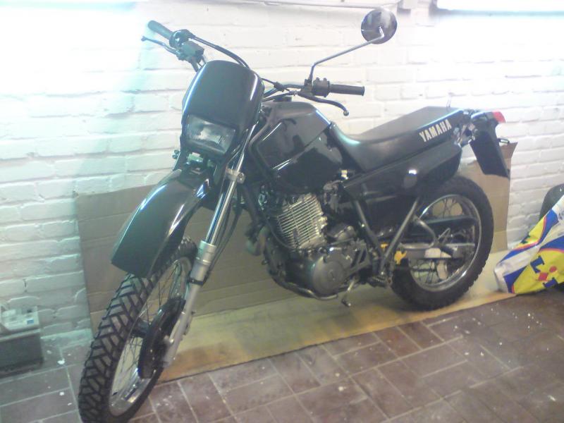

Вот в общем и моя Ямаха.
сообщение 6.11.2010, 3:54
Сообщений: 23418
Лёва хорошие у вас цены. smile.gif Ямаха красивая - тщорная.
Mike80
сообщение 6.11.2010, 8:09
Сообщений: 2180
Регистрация: 27.4.2008
Тридцать тысяч шестисотка ohmy.gif моя плакаль
сообщение 6.11.2010, 8:16
Сообщений: 23418
У них же нет ЕР и Путина.
comandor
сообщение 6.11.2010, 8:24
Сообщений: 435
Регистрация: 29.6.2008
Мотоцикл: YAMAHA XT 600E
Красавица!
сообщение 6.11.2010, 12:37
Сообщений: 54099
Гофры на вилку сразу.

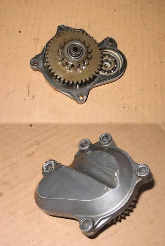

Сейчас вот шестерёнку с крышкой за 25 евриков купил. Потихоньку комплектовать буду для переделки под стартер...

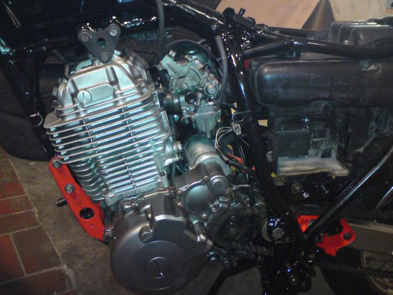

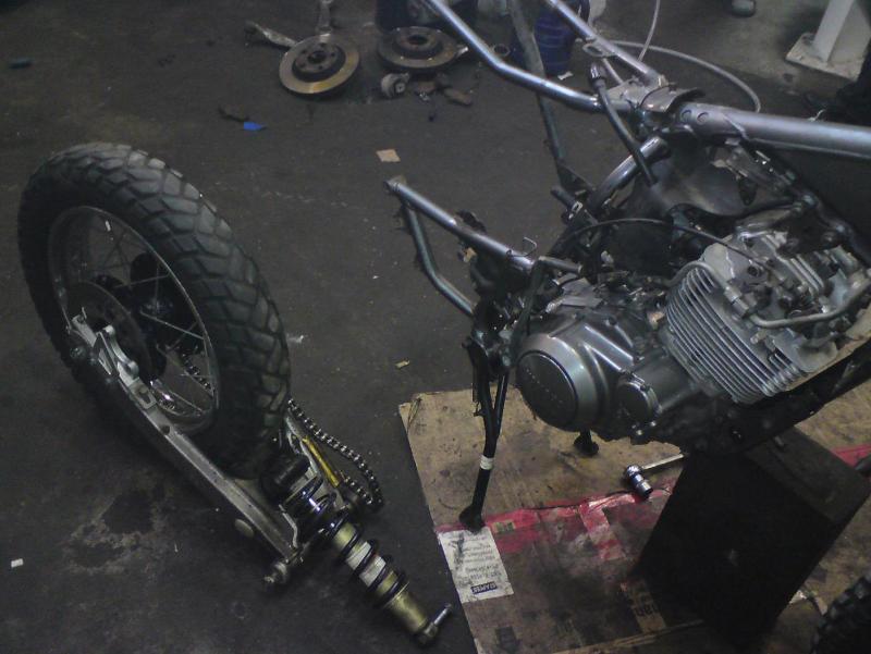

Всё мужики, готовлю к покраске...

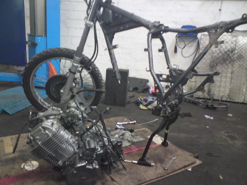

Долой маятник...
В сторону двигатель..
Вот она, рама.
Попытка установить бендикс для стартера не увенчалась успехом. Не подходят крепёжные дырки. Просверлил новые (отмечены красными стрелочками). Теперь нужен токарный станок, кое где сточить пару миллиметров, иначе бендакс не крутится, зажимает. Фотки выложу позже.

то что обведено штатно было ? остается только моторчик стартера и шестерни вкинуть? что то я думал если ХТ без стартера то и такой крышки не должно быть.
Лёва
сообщение 3.12.2010, 14:35
Сообщений: 19
Регистрация: 21.10.2010
Вставить ник Цитата Из: Германия
Мотоцикл: Yamaha XT 600 K 3TB
Что обведено было с завода. Остаётся проводка, стартер, шестерёнки, кнопка старта да реле.

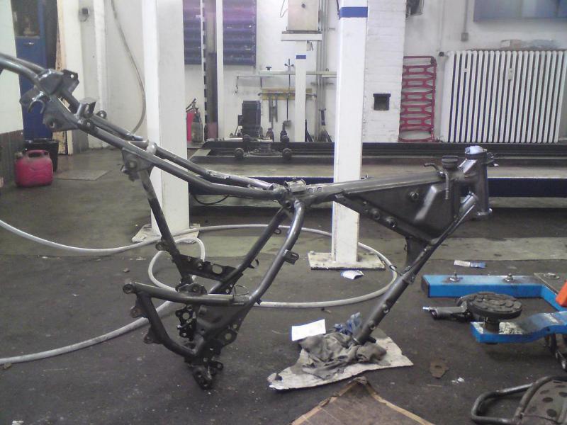

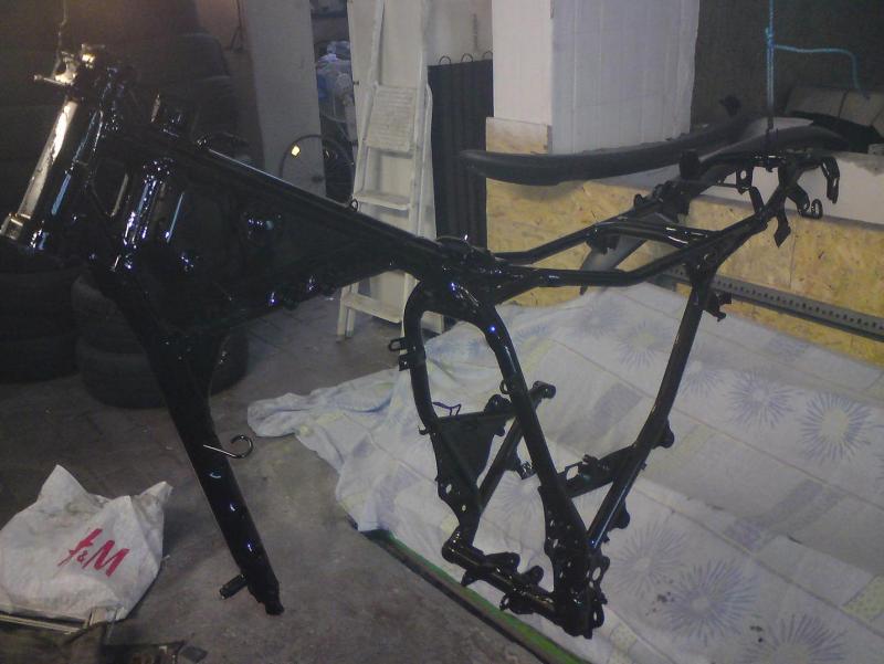

сообщение 30.1.2011, 14:03
Сообщений: 19

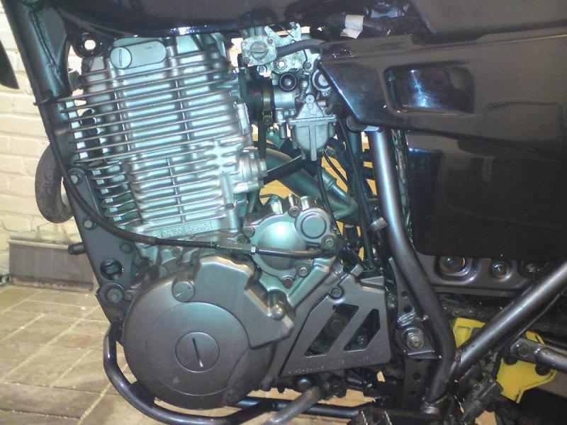

Наконец покрасил раму. Сначала прошёлся пескоструем, потом загрунтовал, далее чёрная краска и в завершении лак.
Получилось вроде неплохо. Красил в простом гараже пистолетом.
