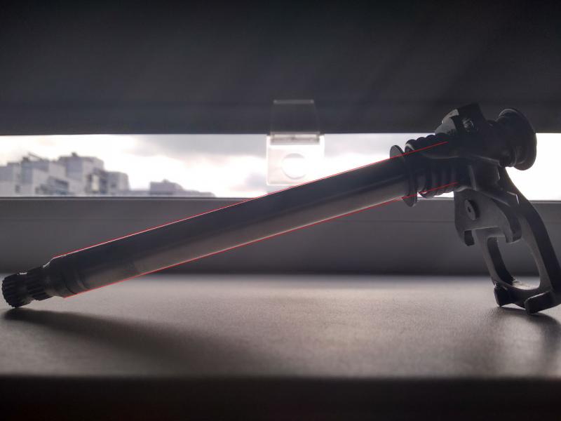

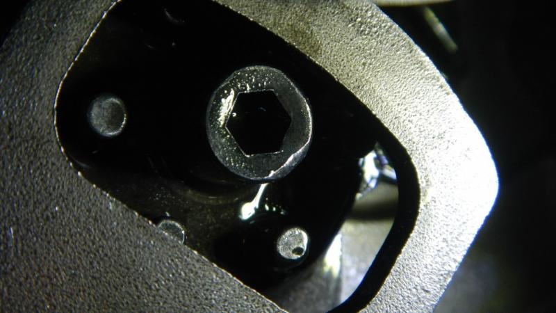

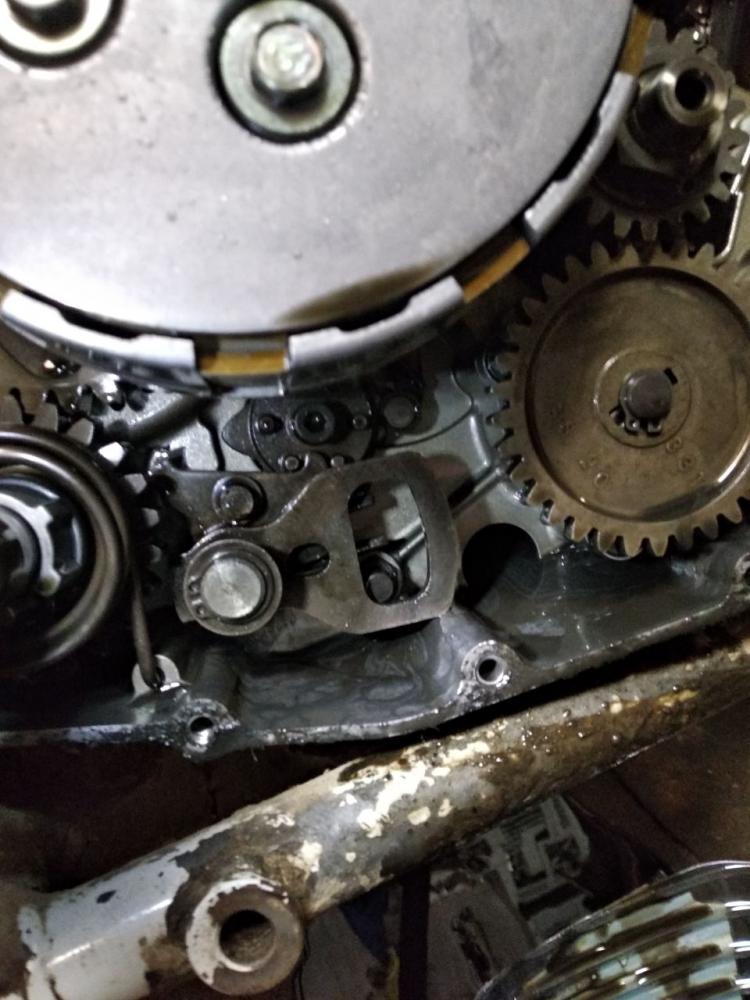

Cтолкнулся с такой проблемой. Лайтово приложил мот на левую часть, (возможно) на лапу переключения передач, но не загнул ее, в итоге передача осталась одна - первая, поехал домой на ней. Снял правую крышку, думал, что вал погнул, оказалось, что открываха вылетела из паза (пенька на валу) и прилегла вниз, т е не цепляла шестерню. Поставил ее на место, собрал, в итоге передачи включаются, но как-то странно, двойным щелчком и часто некоторые, особенно четвертая, не включаются вообще, дергаешь лапу, а она вхолостую вверх-вниз ходит, без сопротивления. При этом, если саму открываху пальцем чуть поджать внутрь, то все включает после этого. Открываха ровная на вид. Вал тоже ровный, но есть сомнения насчет самой шестерни с пинами, за которые открываха цепляется - у нее 3 пина нормальные, а три какие-то подстертые, слизанные. Первые 2 фото это то, в каком положении я обнаружил открываху, когда крышку снял.
Дальше - пины шестерни и вал. и видос, где видны двойные щелчки и в итоге 4ая не врубается https://vk.com/video?z=video185102042_45623...Fpl_cat_updates При этом, после того как я крышку поставил и снова снял, потому что все фигово переключалось - открываха стояла снова не на шестерне, а валялась внизу, хотя мот конечно никуда уже не падал, а только раз заводился и на вывешенном переключал передачи. Кто в курсе, куда смотреть, что менять? Полезно:
