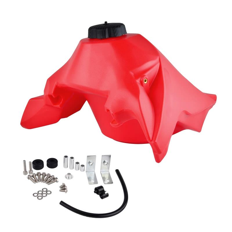

Кетайцы предлагают бак немного побольше и дешевле европейских https://ru.aliexpress.com/item/Motorcycle-G....3bfc33edjWpcpy
но это не решает проблему, придётся везти канистру. Примерно как эти кругосветчики http://amsterdamtoanywhere.nl/en/motoren/

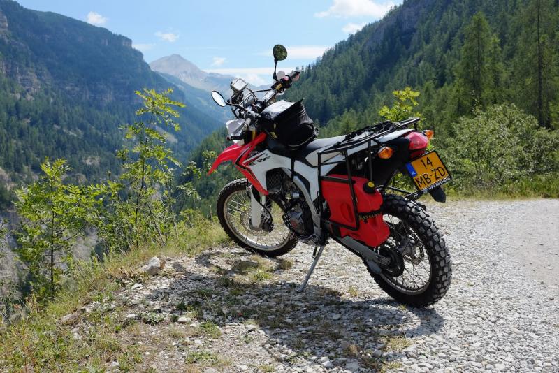

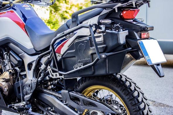

- - ЧИП   В продолжение темы - весьма интересный допбак на 6...   18.12.2018, 11:53

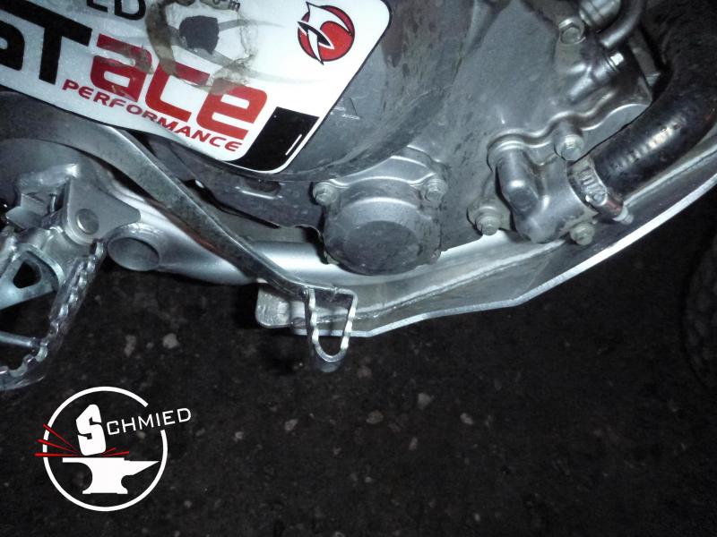

- - Алекс   У меня самопальная переделанная лапка тормоза сдел...   15.1.2019, 23:41
|- - ЧИП   Цитата(Алекс @ 16.1.2019, 0:41) У меня са...   15.1.2019, 23:54

- - ЧИП   Он установил задний допбак, пост №11 Second gas t...   13.2.2019, 9:49
|- - elbrussian   Цитата(ЧИП @ 13.2.2019, 6:49) Он установи...   13.2.2019, 11:02
|- - Egorkin   Цитата(elbrussian @ 13.2.2019, 11:02) Вот...   15.2.2019, 20:47
- - ЧИП   Читай тему, я аналог с кетая взял за 175$, ка...   13.2.2019, 17:19
- - elbrussian   Кетайского бака уже нет в продаже...   13.2.2019, 18:40
