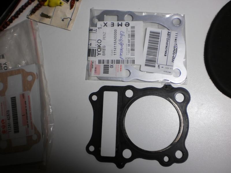

Затеял капремонт. Прокладки под цилиндр 11141-18A00 / и головку 11241-42A10 не подходят на движок с установленной экологией (трубка сбоку цилиндра)
модель мотоцикла по раме 200 SEY
Кто нить сталкивался с такой проблемой?
по мануалу по цилиндр 11241-42A01-000 но она снята с производства

под головку прокладка от BM200 по идее должна подойти, но это не точно. Под цилиндр элементарно вырезается по отпечатку из паронита 0,5 (помни про маслоканал в одной из шпилек! Отверстие больше), может тоже от BM200 подойдет. Lights ими барыжит тут https://djebel-club.ru/forum/index.php?showtopic=12938

вот отличие. Снизу от движка с экологией, сверху обычная

разобрался в итоге
у lights под головку заказал
если экология стоит
11141-42A00-000 должна подойти под головку от ван ван 200
под цилиндр подходит на любые двигатели 11241-42A01-000 и 11241-42A10-000
