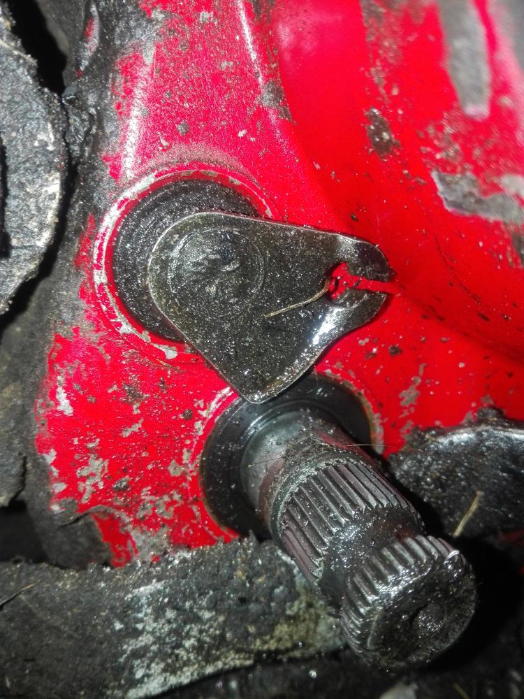

Взял ХЛР 250 под восстановление и не могу ничего найти по одной мелочи- над валом кикстартера еще какая то штучка под тросик. Что это и для чего? Спасибо.

Предположу,что это связано с декомпресором автоматическим- ответную часть для троса ищи на головке
Выше правильно ответили - это привод декомпрессора, от него идет тросик к крышке головки цилиндра, на ней есть похожий рычажок. Погугли по запросу "хлр 250 привод декомпрессора", на картинках все видно будет. А по деталям сюда https://www.impex-jp.com/catalogs/moto/honda/16kr6fj3.html

Я вешу 76. И заводится он на ура. Вот только крутится эта фиговина без усилия какого бы то нибыло- будто к ней ничего не прикреплено. Может вообще заглушить эту дыру?

Меня больше волнует течь из под сальника- а на головке действительно есть посадочное место для какого то крепежа, правда оно пустое(
Не должна она крутиться, вот фото крышки внутри.
