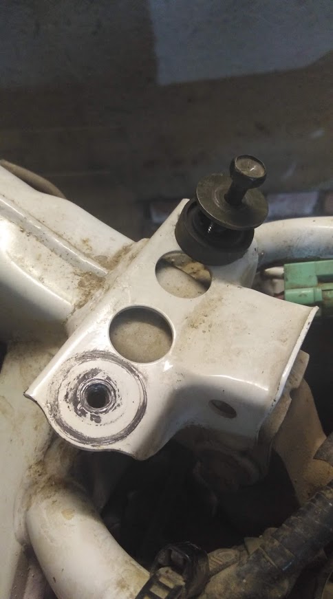

Оно такое и должно быть, или предыдущие хозяева что-то потеряли ?
Ну и чтобы два раза не ходить, выступом наружу или внутрь ?

1. резинки - 2, одна сверху, другая снизу, предохраняет бак от вибраций. Недостающую можно в автомагазине купить, я покупал.
2. выступ - естественно, наружу, на него крепящая скоба ставится. p.s. у тебя скоба - то есть?

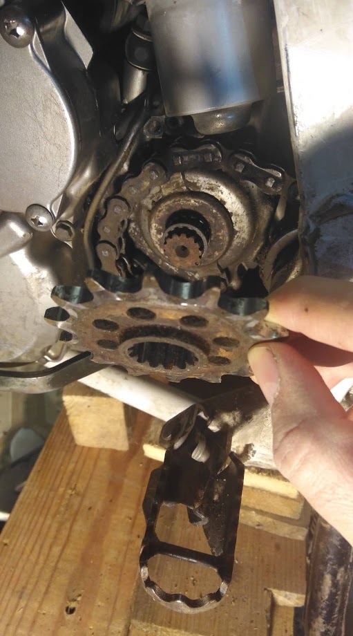

Да, скобу на фото увидел.
Заведи тему в неофитах, может и без гугла помогут.

а что за крепящая скоба, ткните пальцем пжлст? на моем вроде нет

Стопорное кольцо. Одевается чтобы звезда не слетела с вала. На фото выше кольцо уже одето на валу.
Думается если у тебя его нет, то звезда бы уже слетела или протерла крышку.

резинки для бака отрезал от шланга резинового в огороде на полдюйма, в акурат по диаметрам подходят.
