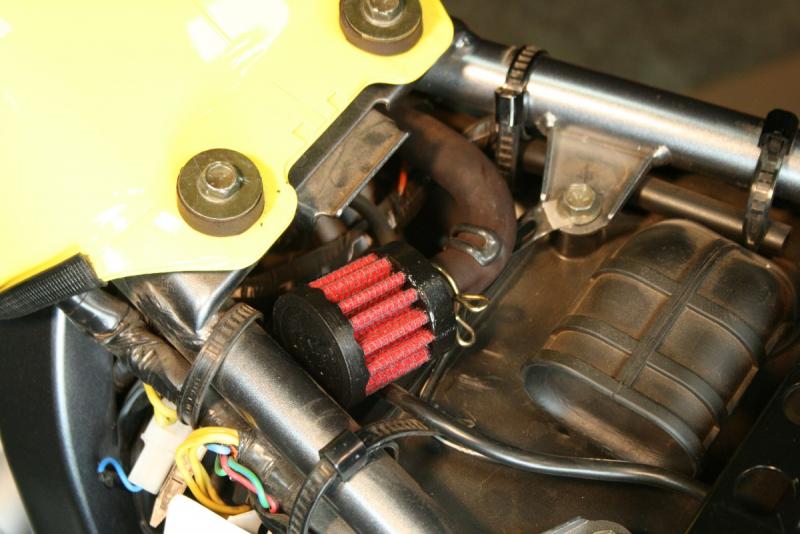

И что это такое, откуда(трубка с фильтром)?
