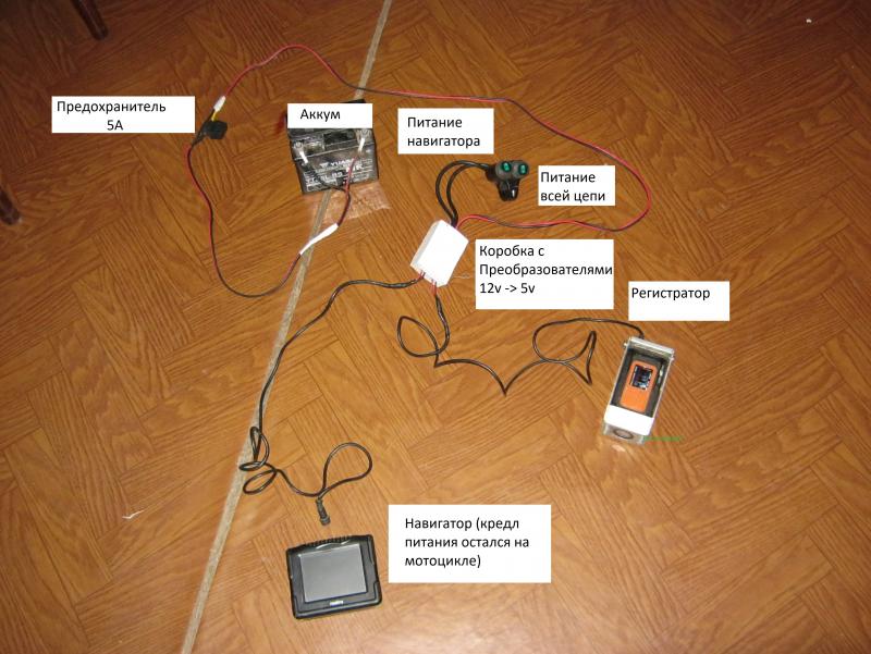

- - LoneWolfRU   я как-то так сделал Ссылка на радиКал, кто без...   19.12.2018, 17:57
- - карандаш   Чтоб не "навешивать" "лишних" ...   19.12.2018, 18:13
- - serg   LoneWolfRU, зачем картинки на глючный и дурацкий р...   19.12.2018, 20:26
|- - LoneWolfRU   Цитата(serg @ 19.12.2018, 20:26) LoneWolf...   20.12.2018, 6:47
