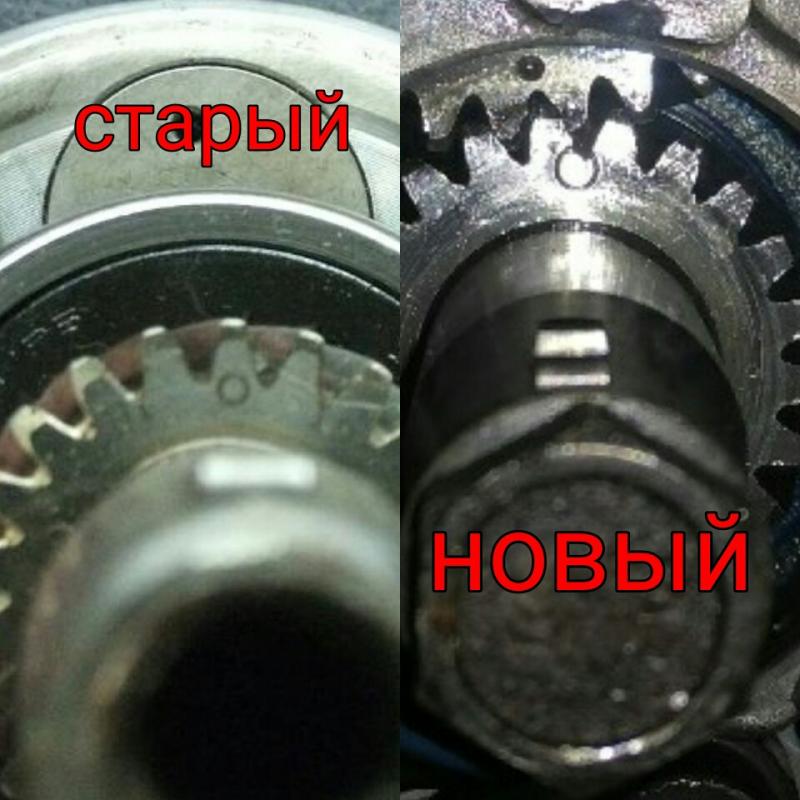

Здравствуйте.
Мотор 163fml грм на толкателях. Поставил новый коленвал, в магазине не обратил внимание на метку, шестерня криво запрессована, смещение на пол зуба примерно. Может ли из-за этого тупить на верхах (запуск и середина нормальные)? Коммутатор и катушку менял, никакой разницы. Карбюратор разбирал, чистил настраивал, хотя до ремонта мотор крутился веселее.

- - DaniilStrekalev   а там шестерня просто запрессована? нет никаких шп...   18.12.2018, 11:37

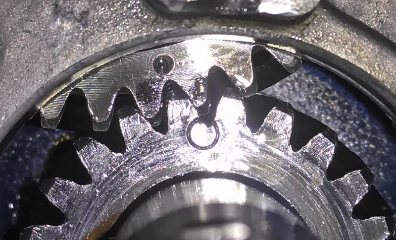

- - Лёд   Цитата(DaniilStrekalev @ 18.12.2018, 8:37...   18.12.2018, 19:30
|- - DaniilStrekalev   по фото плохо видно, но если уверен, что есть смещ...   19.12.2018, 11:27
- - Лёд   Смещение - пол зуба, примерно   19.12.2018, 14:26
|- - DaniilStrekalev   Цитата(Лёд @ 19.12.2018, 11:26) Смещение ...   19.12.2018, 16:40

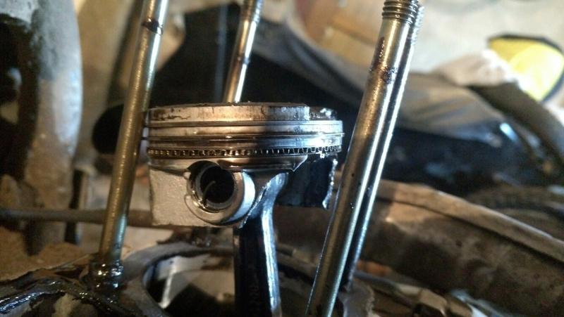

- - DaniilStrekalev   Ппц, не понятно, как это так поршень развалился, в...   22.12.2018, 2:31
|- - Лёд   Цитата(DaniilStrekalev @ 21.12.2018, 23:3...   22.12.2018, 14:32

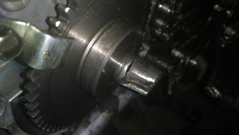

- - Лёд   Нашёл причину - генератор. Потратили с товарищем ц...   11.1.2019, 9:05
