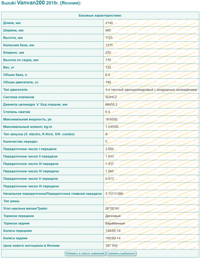

техническая характеристика (насколько она правдивая, не знаю) взял с сайта http://sempermoto.ru/motocatalog/bymodel/4...1143-Vanvan200/

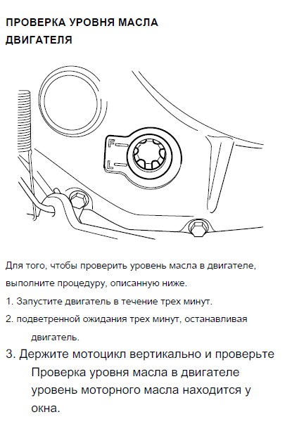

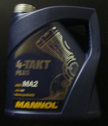

Читая мануал(ссылка на мануал,авто-перевод с турецкого) по эксплуатации мота я обратил внимание на уровень масла, оно должно измеряться на вертикально стоящем моте, а у мена оно было
налито на уровень стоящего мота на подножке, то-есть был перелив .
Мне сказали, на форуме "Слей старое, и залей новое", что я и сделал, хорошо что мне в салоне продали литр нового масла по дешёвке.

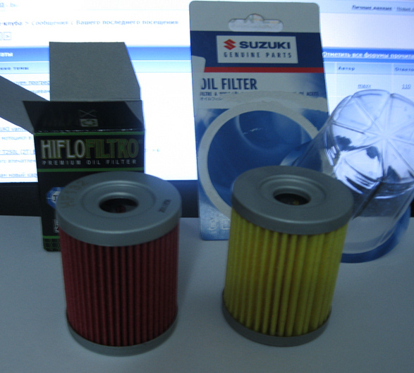

но фильтр я так и не заменил ещё, должен вот 24 декабря придти в магазин.

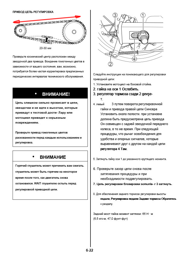

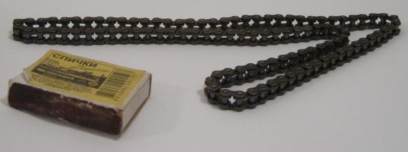

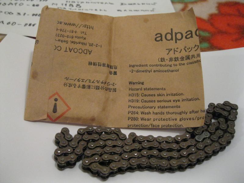

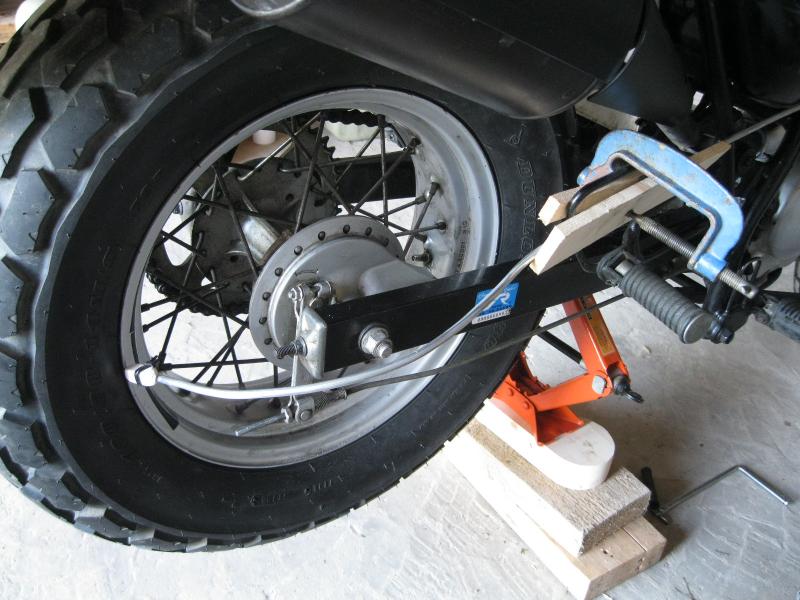

Потом я обратил внимание на провисшую и убитую тапа цепь.
Провис был 7-8 см. а убитую типа цепь определяют по её провису на большой звёздочке, вот как на видео, такого быть не должно, цепь должна плотно
прилегать к звёздочке, по идеи.
https://youtu.be/dTC9C80hSRk?list=PLFn-Iqwc...HH0FHK15tMnTeLO
Короче купил я новую цепь она должна быть 520 номера, это мне на форуме рассказали .и листочек с мануала
Цепь купил 120 звеньев, на моте стояла 110, проконсультировался у пользователя аналогичного мота, он сказал, что ставь сколько стояло,
а на форуме сказали, 7-мь раз всё пересчитай, и прикинь, так-как модели мотов могут различаться, короче отрезал сначала 6-ть звеньев
,потренировался, потом ещё 4-ре, ну и сменил цепь .

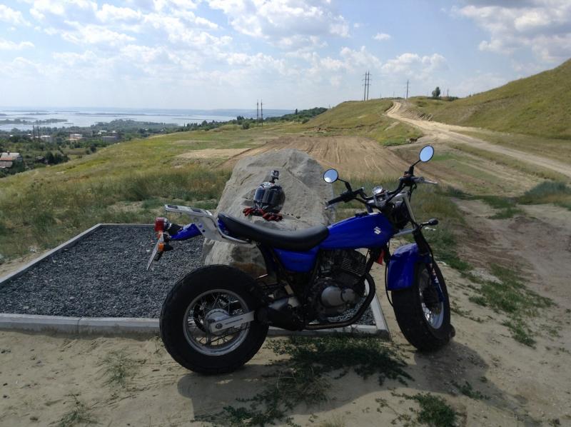

Мотоциклом доволен, быстро ещё не ездил , максимально на 4-ой передаче 80 км/ч.

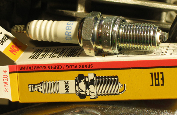

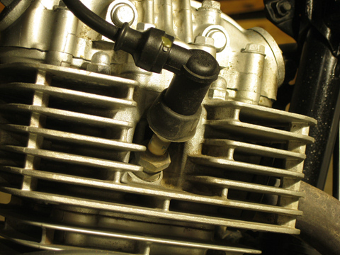

- - vknw123   Сегодня решил сменить свечу. купил свечу NGK DR8EA...   9.1.2019, 13:10
